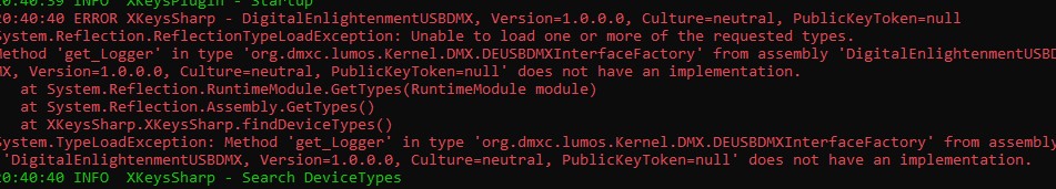

  • Hallo Liebe Forum Mitglieder wir hatten vor kurzen eine PC Problem worauf hin wir uns mal einen neun Licht Pc angeschafft haben und das neuste Backup von Dmx3 was wir hatten mit allen Treibern installiert haben seit dem Wird unser FX5 nicht erkannt oder wirft nur einen Error im Kernel das schaut dann so aus wie auf dem Angehangenem Bild kann wer mir helfen danke euch allen noch einen schönen Abend

    Diese Fehlermeldung steht eigentlich im Zusammenhang mit einem Plugin, genauer dem Plugin für XKeys. Offenbar gibt es hier unbeabsichtigte Beziehungen, die diese Fehlermeldung hervorrufen.
    Ich habe hierzu mal auch mein selbstgebautes DE-Interface aus der Schublade gekramt und versucht, meine Installation von DMXControl 3.3.1 zum Generieren dieser Meldung zu bewegen. Hier war ich leider nicht erfolgreich - mein DE-Interface lässt sich ohne weitere Meldungen einrichten und es gibt auch DMX-Werte aus.
    Um das Problem ein bisschen einzugrenzen, hätte ich zwei Bitten:
    1. Da der Screenshot aktuell nicht die ganze Wahrheit zeigt, kannst du einmal die gesamten Logs exportieren und hier beifügen?
    2. Wenn du die Logs exportiert hast: was passiert, wenn du DMXControl 3 wieder deinstallierst und bei der Installation das Plugin für XKeys nicht auswählst? Kannst du dein Interface dann wieder ohne Probleme einrichten?
