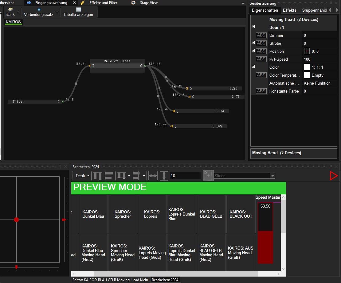

    Hallo Liebe DMX Forum mit Glieder ich bräuchte noch mal eure Hilfe ich verzweifle an SoftDesk ich bekomme kein Speed Regler zusammen gebastelt ich wer dank bar wen mir wer helfen kann im an hang ist hier ein screenchot und der werd solle vom P/T-Speed sich ändern an besten aber kein plan wie sind aber alles die richtigen chennel
