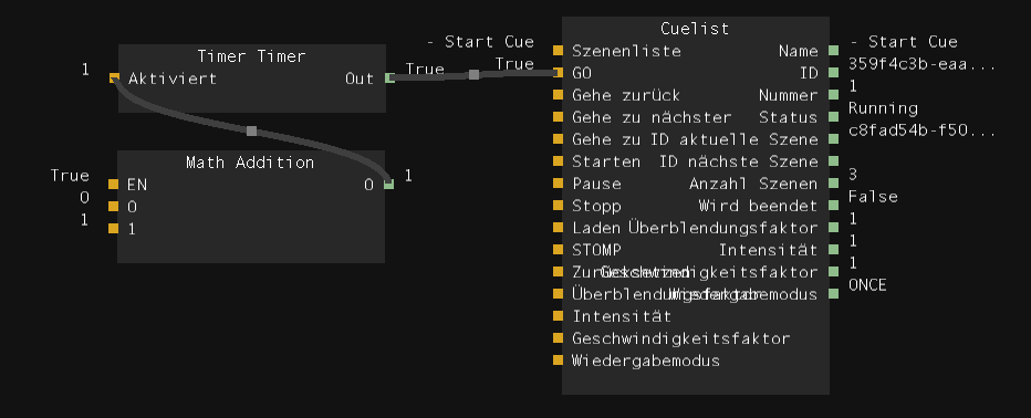

    bei einigen Projekten/Sets muss man LJ und DJ gleichzeitig spielen und manchmal auch bei einigen recht unübersichtlichen Projekten. Daher verwende ich gerne mal den Button "Alle Szenen beenden". So einiges möchte ich danach wieder gestartet haben, wie z.B. die Cuelist mit den Parametermastern. Daher hatte ich mir gedacht ich setze einen Timer-Node an den GO der Cuelist, die wiederum Cue's per OneShot abspielt. Spricht da vom Timing was dagegen, einen oder mehrere Timer alle 500ms - 1s loopen zu lassen.
    So z.B.
    oder gibt es vielleicht eine elegantere Lösung. Zum Beispiel, dass bei Betätigung eines Sliders auf dem Softdesk die Parametermaster Cue gestartet wird.
