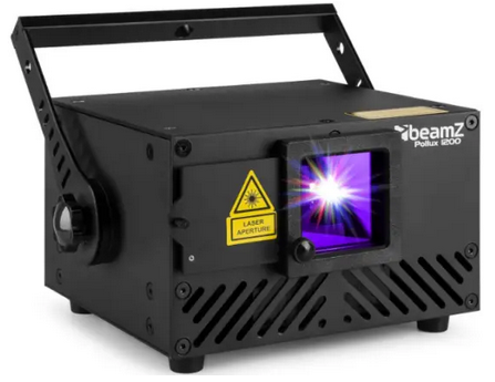

    Ich habe ein DDF für den BeamZ Pollux 1200 (Laser) erstellt, aber es wird im DMXControl 3.3.0, beim Geräte hinzufügen unter "Beschädigte DDFs" aufgelistet.
    Vielleicht kann mir da jemand weiterhelfen, was daran fehlerhaft ist. Als Beilage habe ich die entsprechende DDF-Datei sowie die Angaben des Herstellers angefügt.

    in Zeile 98 ist ein Fehler, der Strich ist Zuviel:
    <rawstep dmxchannel="12" name="Y wave" />
