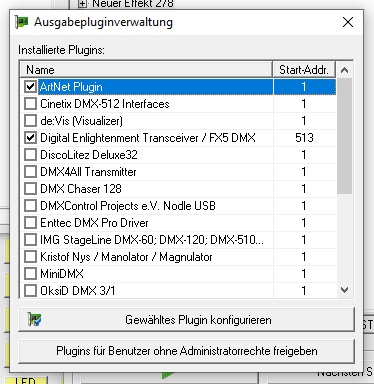

Wenn ich das noch richtig zusammen bekomme, ist es so das Du in der Ausgabepluginverwaltung bei dem 2ten Universum die Startadresse 513 eingeben musst (Auf dem Bild ist es jetzt das Digital Enlightement Interface).
Bei den Adressen der Geräte die auf dem 2ten Universum laufen sollen musst Du immer 512 dazu addieren.
Sprich Adresse 1 ist dann 513 ...... 200 ist dann 712 usw usw.
