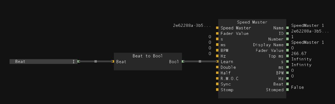

    • Ich habe den Audio-Analyzer in mein Projekt eingebunden (siehe Screenshot, vereinfacht). Bei dessen Einsatz hatte ich Probleme mit dem "Trapezoid" Effekt, der sich scheinbar mit jedem "Learn" in die Anfangsposition zurückgesetzt hat.
