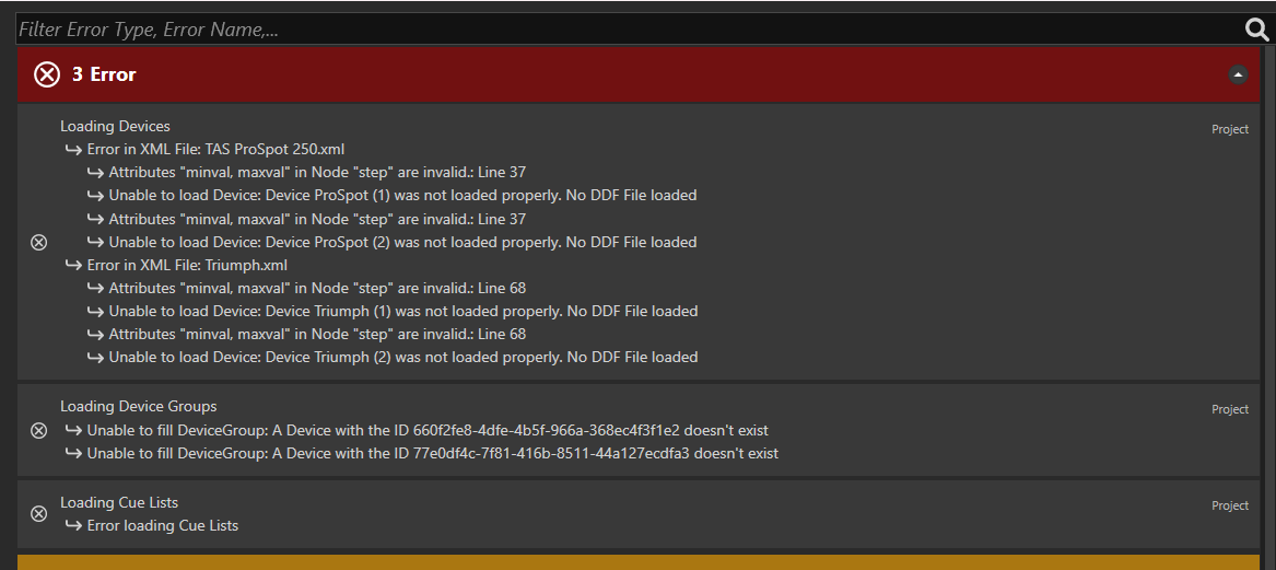

  • Zu den DDFs, in der Fehlermeldung in dem Bild steht genau an welcher stelle der fehler ist und was nicht richtig ist.

  • Ich hab dein Project mal in der Entwicklungsumgebung geladen,Dffs
    Da sind fehler in ein paar DDFs, die es mir nicht erlauben das project zu öffnen
    Ich bin mal auf Fehlersuche gegangen und hab etwas gefunden. Mit den DFFs hier im Anhang bringt bei mir der Kernel beim Start des Projektes keine Fehlermeldung mehr.
