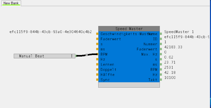

    Im Input Assignment habe ich den Beatausgang vom Beatdetekor auf den Eingang vom Masterspeed "Beat" gelegt. Da die Verbindung zwar angelegt wurde aber nicht funktionierte, habe ich in der Grafik den "Connect" geschaltet.
    Was nicht passt ist der angezeigte BEAT. Ob Detektor oder Generator in der Programmoberfläche sehe ich einen vernünftigen Beat (78-125 BPM) in der Logikanzeige sehe ich einen Wert über 1000. Egal bei welcher Erzeugung, ob über Beat detection oder Beat generator
    Kann ich in der Szene mir den Beat anzeigen lassen, der hier anliegt ? Wie kann ich einen "normalen" Wert erreichen? Oder kann ich beim Start der Szene immer einen festen Wert für den Beat mitgeben, es muss bei mir nicht Click synchron sein.

    In the input assignment, I have connected the beat output of the beat detector to the input of the masterspeed “Beat”. As the connection was created but did not work, I switched the “Connect” in the graphic.
    What does not fit is the displayed BEAT. Whether detector or generator in the program interface I see a reasonable beat (78-125 BPM) in the logic display I see a value above 1000. Thi shappens with beat detection or beat generator
    Can I display / show the beat that is present here in the scene? How can I achieve a “normal” value?
    Or can I always enter or programm a fixed value for the beat at the start of the scene, it doesn't have to be click synchronous for me.
