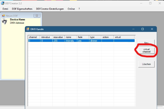

  • Du kannst doch ein DDF mit 8 x RGB anlegen bis Kanal 24 und dann 8 X einen virtuellen Dimmer. Der erste Dimmer auf CH25 für 1,2,3 / der zweite Dimmer auf 26 für 4,5,6 usw.
    Finde ich jetzt nicht komfortabel, erfüllt aber vielleicht sein Zweck.
    Gruß
    KaHe
    zu meiner Entschuldigung schon mal vorweg, ich habe seit ich mit DMXC 3 arbeite nichts mehr mit der 2er gemacht.
    Ist also schon ein paar Jahre her.
    Aber wenn ich mich noch richtig erinnere, kannst Du mehrere DDFs verwenden.
    Was ich meine, ist ein großes mit allen RGB Segmenten und am Ende dann den virtuellen Dimmer mit dem Du alle RGB Kanäle ansprichst
    und zur Anzeige und bearbeiten in der Bühnen Ansicht für jedes Segment ein eigenes Generic RGB DDF.
    Gruß Steff

  • Ah okay, über den weg ein neues DDF zu erstellen, ok verstanden
    Hab ich noch nie gemacht muss ich zugeben... schaue ich mal schnell drüber
    (das betrifft aber eh nur 2 lampen von allen)
    das mit den Lauflicht-Effekten Dimmen is da brenzlicher ^^
    Danke für die Tipps aber schonmal!
    (Nachtrag: kriege leider nichtmal den DDF Creator installiert, der bricht immer ab mittendrin wg "irgendwas mit timeout")
    Dreht sich also eig nur noch darum effekte/lauflichter zu dimmen.
