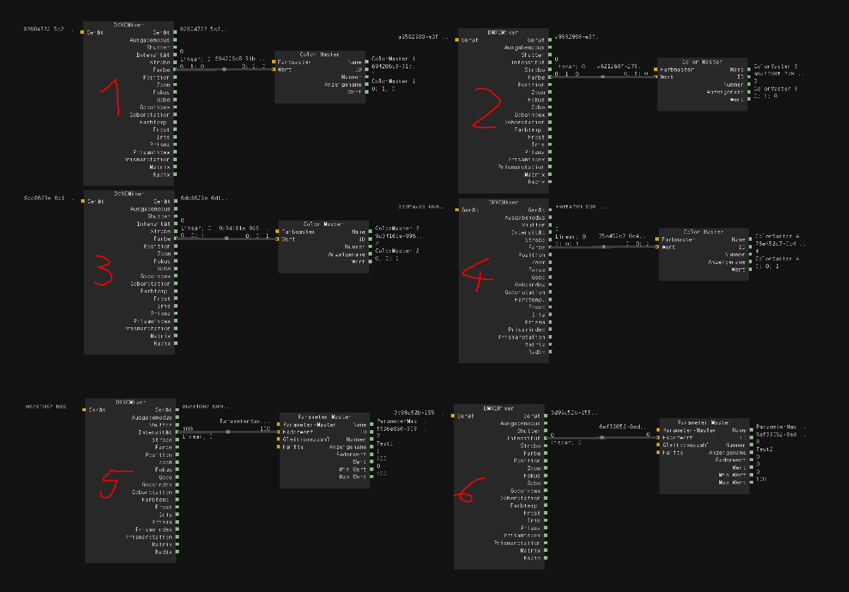

    Hier mal noch ein Bild zum ganzen Aufbau.
    Die 1...4 sind DMX Mixer Nodes. Diese beziehen sich auf "Dummy"-RGB Geräte. Diese DummyRGBs werden über eine Cuelist angesteuert, die auf SpeedMaster1 triggert.
    Diese vier DummyRGBs sind an vier ColorMaster angeschlossen. In den realen Geräten mappe ich jetzt nur noch die Farbe auf ColorMaster1...4. Diese Mapping ist zunächst mal statisch. Aber könnte sich natürlich auch über Cuelists ändern.
    Auf dem Stand von einem ersten Post wurden nun noch die Dimmerkanäle der realen Geräte über eine Cuelist angesteuert, die auch auf SpeedMaster1 triggert.
    Anders als in meinem ersten Post habe ich nun auch Dimmerkanäle über Master angesteuert.
    Die 5 und 6 sind DMX Mixer Nodes, die sich auf einen "DummyDimmer" beziehen. Auch diese DummyDimmer werden über Cuelist angesteuert, die auf SpeedMaster1 triggert.
    Die Dummy Dimmer sind an zwei ParameterMaster angeschlossen. Und in den realen Geräte mappe ich auch hier nur noch den Dimmerwert auf ParameterMaster1 oder 2. Auch dieses Mapping ändert sich erstmal nicht.
    Wenn ich beide Signalwege, also den für Farbe und den für Dimmer auf diese gleiche weise abstrahiere, flackert es nicht mehr.
    Ich hab iwie den DMX Mixer oder die ParameterMaster im Verdacht.
