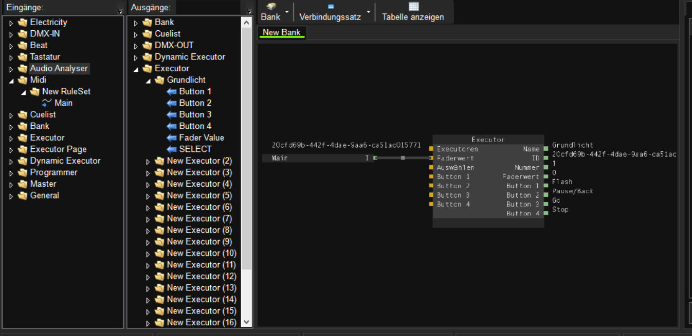

  • Ich schaue mir gerade mal dein Projekt an und versuche dne Fehler zu finden.
    Also ich habe Dir jetz folgendes gebaut, ich hoffe dass ist das was du willst:

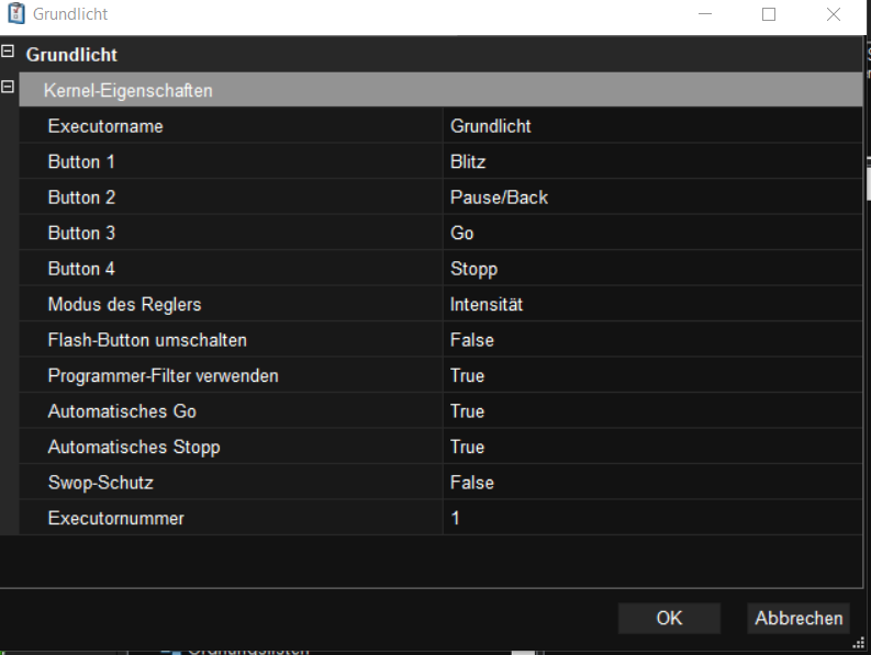

    Ziehst du Fader 1 hoch (Grundlicht) geht dieses automatisch an, ohne dass du einen Go Button drücken musst. Fährst du Fader 2 (Stück Nr. 1) hoch, fadet das Grundlicht aus und "Stück Nr. 1" startet automatisch ohne dass du Go drücken musst. Fährst du Fader 3 (Stück Nr. 2) hoch, geht dieses automatisch an und "Stück Nr.1" fadet automatisch raus. Das beschriebene Verhalten tritt auf jede Kombination zu, also egal in welcher Reihenfolge du Cuelists startest. Wie ich das verstanden habe sollen die Cuelists "Tests", "Geschichte und "Laser Demo" nicht in dem System der anderen drei Cuelists sein, korrekt?
    Das bearbeitete Projekt findest du im Anhang.
  • Vielen Dank Grundsätzlich für die Mühe, aber übers Mischpult geht gar nichts und das Exxecutorenfenster kann ich nicht mehr aufrufen so das ich das da nicht ausprobieren kann.

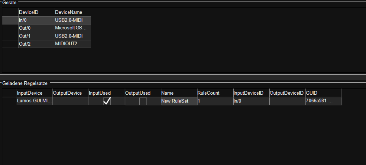

  • Hmmm, wieso dass über Midi wieder nicht funktioniert, ehrlich gesagt keine Ahnung 🙈 müsstest mal bei dir in den Midi Einstellungen schauen ob die rule Sets und alles noch drin und aktiviert (!) sind.
    Wieso kannst du das executoren Fenster nicht mehr öffnen?
    Midi geht, warum ich das Executorenfenster nicht mehr aufrufen kann musst du mir sagen, es erscheint einfach nicht mehr wenn ich es im Menü anklicke

    Aber im Ernst, es funktioniert genauso wie vorher, ich muss jedesmal GO drücken sonst habe ich kein Licht.

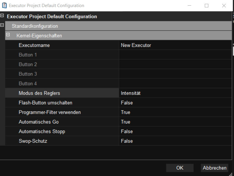

    So wie ich das sehe hast du GO und STOP auf True gesetzt und alles in eine Szenenlistengruppe gepackt und auf "Nur einen aus der Liste" gesetzt, also das was du gestern schon gesagt hast und was gestern schon nicht funktionierte.

  • du weißt schon dass deine ersten cues in der Cuelist ne auslösezeit von 20s haben? Das heißt auch wenn die Cuelist an sich läuft startet die cue erst nach 20s. Wenn du dann Go drückst wird diese auslösezeit halt geskippt, das ist die einzige Idee die ich habe wieso es bei dir nicht tut
    Du bist ein Schatz. :whistling: <3

  • Wenn ich die Regler nacheinander hochziehe erwarte ich das, wenn ich den 3. wieder runter ziehe, die Lichtstimmung vom 2 Regler wiederhergestellt wird. Hier kommt aber nicht die vorherige Lichtstimmung, also im Stapel die vorletzte Karte, sondern es wird dunkel.
    Ich habe deine Szenenlistengruppe gelöscht (ist ja doch doppelt gemoppelt, das mit den "nur einen aus der Liste" steht ja schon in den einzelnen Szenengruppen), jetzt scheint es zu gehen.

  • Da es jetzt geht möchte ich die Version nicht ausprobieren, vor allem weil ich nicht weiß was du gemacht hast. Das "Mischverhalten" könnte auch daher kommen, das zu dem Zeitpunkt als ich das erstellt habe, nicht alle Lampen eingepflegt waren. Das sollte auch nur ein Test sein um zu sehen ob es passt. Jetzt fange ich an die Lichtstimmungen für das Festival im Sommer vorzubereiten. Mein Dank ist dir aber sicher, an der Stelle (Auslösewert) hätte ich in hundert Jahren nicht nachgeschaut...

    Hatte ich oben schon geschrieben, ich habe deine Szenenlistengruppe gelöscht. Das war doppelt gemoppelt. ^^
