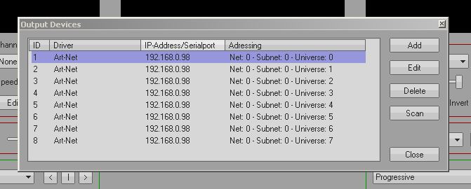

    Output device :

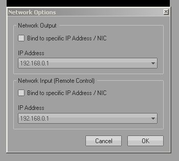

    Network options :

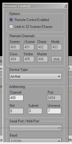

    Remote Control :

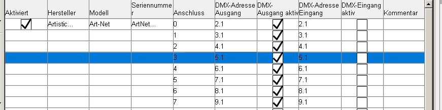

    Interface :

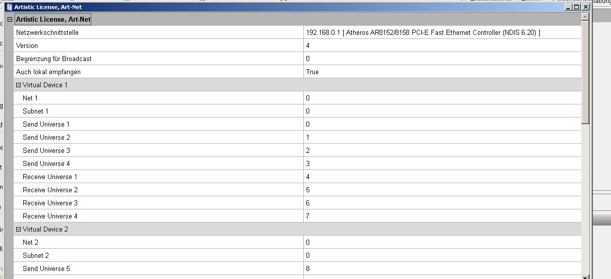

    Erweiterte Interface Einstellungen :

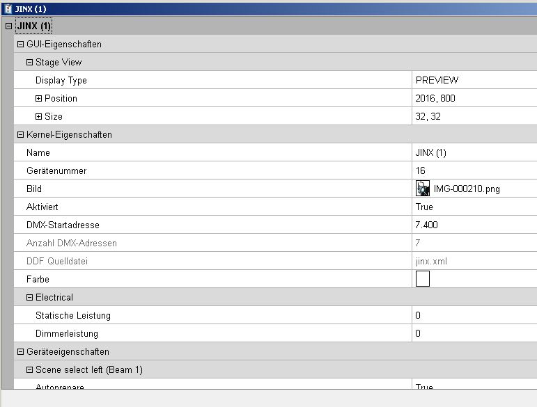

    und die Geräteeigenschaften :

    • Gerät ist auf Adresse 7.400 gepatcht, also 7. DMX-Universum in DMXC3, DMX-Adresse 400
    • Im Art-Net ist das 7. DMX-Universum in DMXC3 dem 6. Anschluss zugeordnet (6, weil hier ja ab 0 gezählt wird)
    • Der 6. Anschluss (Send Universe 6) ist (vermutlich - dein Screenshot zeigt diesen Teil nicht) dem Art-Net-Universum 9 zugeordnet und dieses wird auf dem Net 0 und Subnet 0 ausgegeben
    • Jinx! erwartet DMX-Werte auf dem 7. Art-Net-Universum des 0. Net und und 0. Subnet.

    Ich gehe davon aus, dass sobald du in dieser Konfiguration das Art-Net-Universum von Jinx! von 7 auf 9 änderst, dass es dann bereits laufen sollte. Ich muss hier aber ein bisschen im Konjunktiv sprechen, weil ich das Ganze eben nur aus deinen Screenshots herleiten und aktuell nicht selbst prüfen kann.

    Diesbezüglich habe ich den Ausgabekanal bei DMXC auf 400 gelassen und den ersten Kanal bei Jinx auf 399 gelegt.
    In den erweiterten Interface Einstellungen steht im Artnetcontroller Send Universe 7 auf 10.
    Dem entsprechen habe ich den Jinx Eingang auf Net 0 / Subnet 0 / Universe 10 / Kanal 399 gelegt
