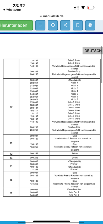

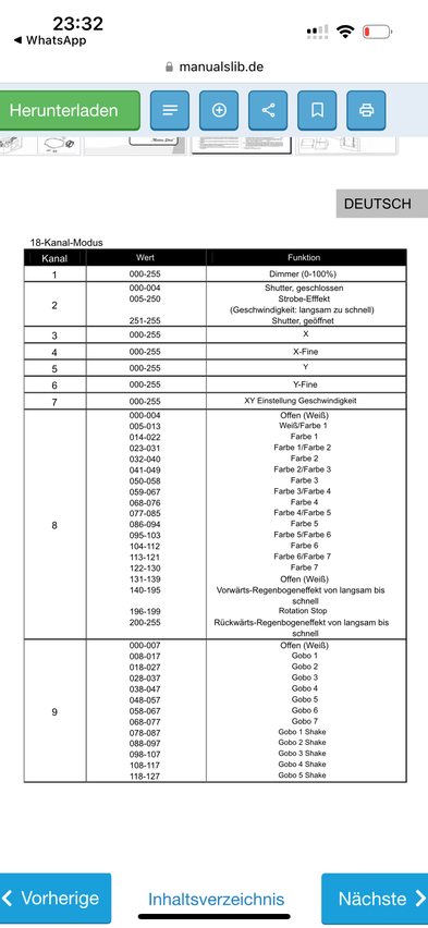

Hallo zusammen,
ich hab alles durchsucht,
Leider kann ich kein DDF FÜR
Lightmaxx Vector Spot Zoom 2.0 finden.
Kann mir jemand weiterhelfen?? Vielen dank schonmal.
Ich hab im anhang mal die kanal belegung mitgeschickt.

Bevor ich mich da jetzt ran setze: sicher dass du das DDF für DMXC 2 und nicht für 3 brauchst?
Ja, leider schon.

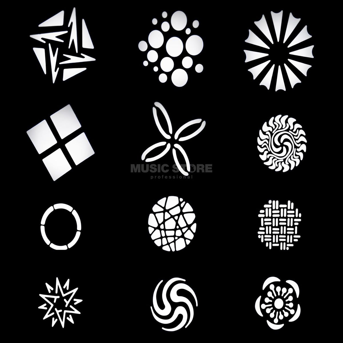

Kannst du mir zufällig sagen welches der Gobos auf dem Bild welcher Nr. laut Channelliste entspricht (ja sind nicht alle, aber mehr hab ich leider nicht gefunden)
Erster Versuch. Bitte ausprobieren
Wenn du mir noch sagst welche Gobonr. welches Gobo ist und welche Farbnr. welche Farbe kann ich es noch perfektionieren

Wenn ich von dem Foto mit den Gobos ausgehe, sind es folgende Belegungen
Gobo Weel 1
Nr 1 - Open
Nr 2 - Gobo 7
Nr 3 - Gobo 10
Nr 4 - Gobo 11
Nr 5 - Gobo 12
Nr 6 - Gobo 8
Nr 7 - Gobo 9
Nr 8 - Gobo 6
Gobo Weel 2
Nr 1 - Open
Nr 2 - Gobo 4
Nr 3 - Gobo 5
Nr 4 - Gobo 3
Nr 5 - Gobo 2
Nr 6 - Gobo 1
Nr 7 - Gobo 11 in 2 farben
Nr 8 - Gobo 2 farben gobo
Farben
Color 1 - Red
Color 2 - orange
Color 3 - green
Color 4 - blue
Color 5 - Yellow
Color 6 - Cyan
Color 7 - Magenta
Das Gobo 2.7 und 2.8 wusste ich jetzt nicht wie ich das darstellen soll.
Aber der Rest ist soweit fertig.
