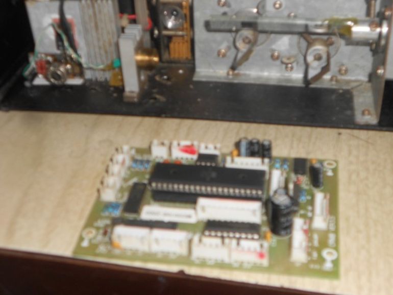

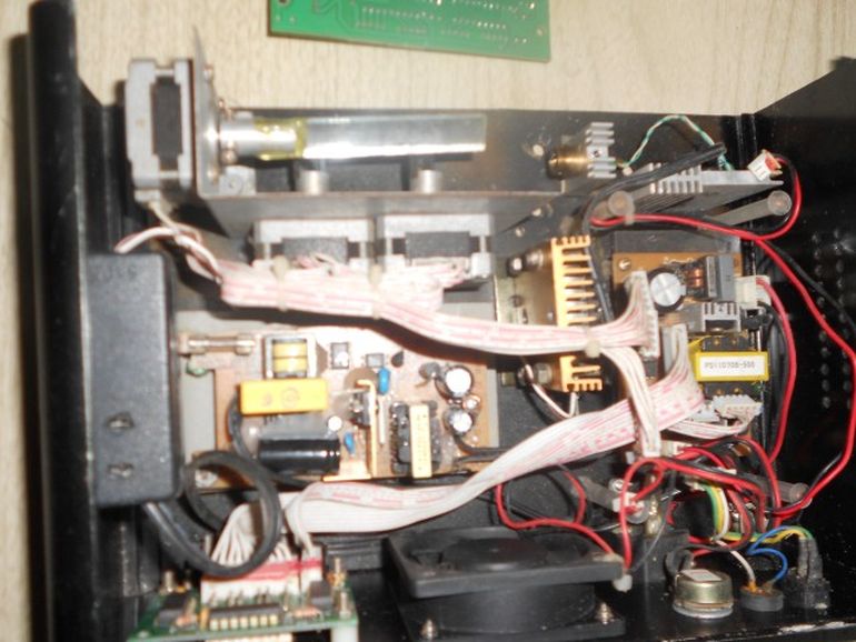

  • Lieber hendrik hoelscher , vor kurzem ist es passiert, dass mein DMX-Lasergerät nicht mehr funktioniert.
    Nach der Inspektion des Geräts wird festgestellt, dass: Netzteile, Treiber, Laser, Motoren und anderes Zubehör funktionieren gut.
    Der Mikrocontroller erhält seine Spannung korrekt, aber es liegt kein Signal am Ausgang PIN/PORT an.
    Das Ergebnis meiner Schlussfolgerung ist, dass der Mikrocontroller tot ist.
    Ich recherchiere das technische Datenblatt des Mikrocontrollers sm8951a.
    Analysieren Sie Ihre PIN/PORT . Ich sehe, dass es kompatibel ist PIN/PORT zu PIN/PORT mit ATMEGA8515 DIP
    Meine Idee ist es, einen ATMEGA8515 Mikrocontroller zu programmieren und ihn auf der Originalplatine zu ersetzen.
    Ich weiß, dass ich einige Änderungen an der Originalplatine vornehmen muss, z. B. den Austausch des Glases und der zugehörigen Kapaktoren.
    Außerdem Widerstände und Kondensatoren, die mit dem PIN/PORT RESET verbunden sind, Widerstandsanordnungen, die mit dem Ausgang verbunden sind, usw.

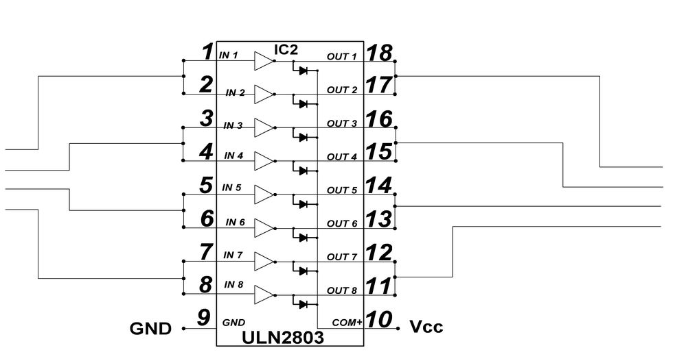

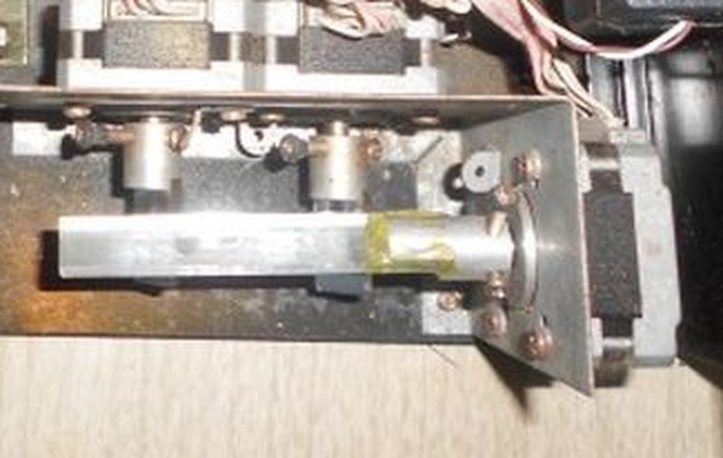

    Der zweite Motor der X-Achse ist parallel geschaltet, allerdings mit umgekehrter Reihenfolge der Wicklungen.
    Die Wicklungsreihenfolge des Motors der X-Achse eins ist 1 2 3 4 , die Wicklungsreihenfolge des Motors der X-Achse zwei ist 4 3 2 1
    Diese werden parallel an die gleichen Ausgangsklemmen des ULN2803 angeschlossen.
    Beide arbeiten gleichzeitig, wobei der eine nach links und der andere nach rechts vibriert.
    Ich habe etwas Code in AVRSTUDIO 4 geschrieben, den ich auch in einer .RAR Datei teile, im Test ist der ATMEGA162 platziert, weil seine Größe zu groß ist und Code für ATMEGA8515,
    Sie oder ein anderes Mitglied haben vielleicht eine bessere Idee, wie man diesen Code verbessern und verkleinern kann.
    Ich habe auch einen Test dieses Codes gemacht, mit zwei Steppern, die ich frei hatte und die ich in einem angehängten Video im .RAR-Format zeige.
    An der Originalplatine habe ich noch nichts geändert.
    Ich weiß auch, dass ich die 4-stellige 7-Segment-Tastatur und die Drucktasten für die Mini-Dip-Tasten austauschen muss.
