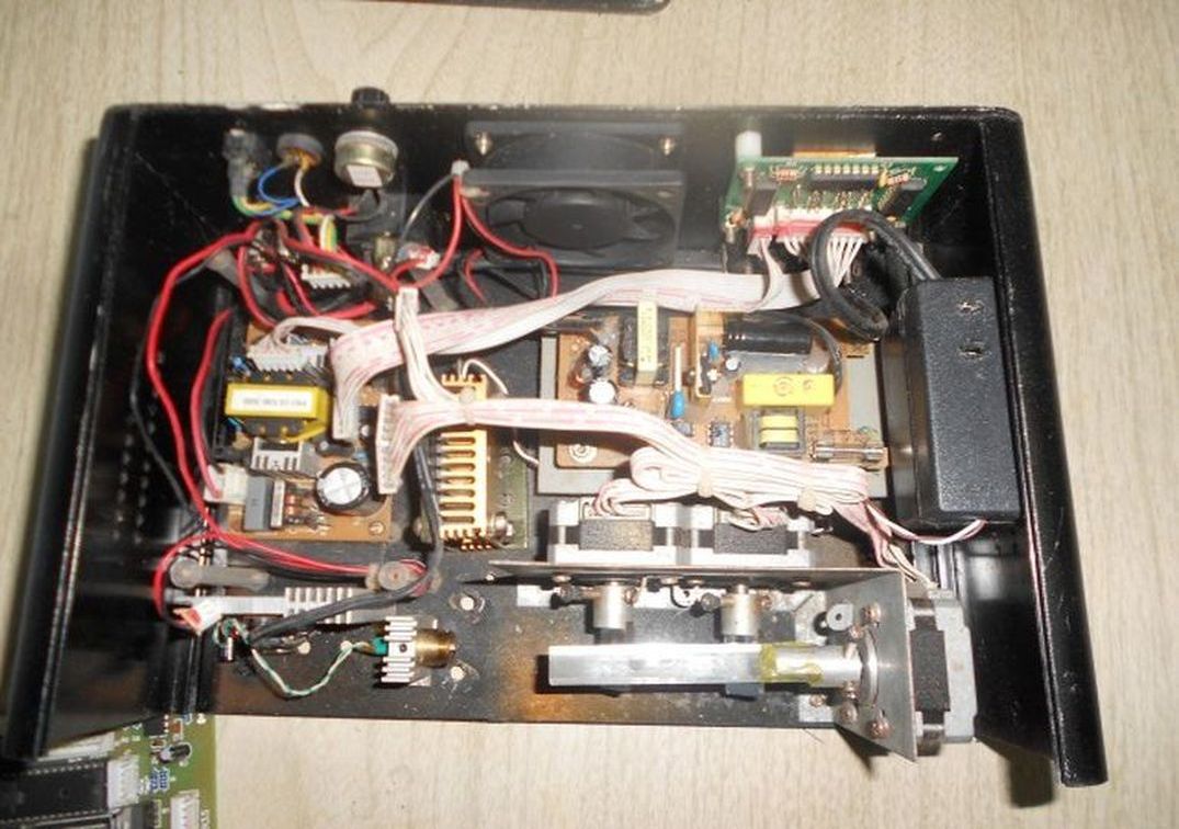

    Aktueller Stand der Laserscanner-Ausstattung:
    Quelle DC 5 V und Masse + 12 V und Masse = OK funktioniert
    DC 3,3 V Versorgung und gnd = OK funktioniert
    DC-Quelle 3,3 und gnd = OK funktioniert
    roter Laser 100mw = OK funktioniert
    grüner Laser 50mw = OK funktioniert
    SN7576B-Chip = OK funktioniert
    LM358-Chip = OK funktioniert
    4551-Chip = OK funktioniert
    Chip 74HC14N = OK funktioniert
    Chip ULN2803 Treiber Y = OK funktioniert
    Chip ULN2803 treiber X = OK funktioniert
    Motoren (3) UNIPOLAR 200 Schritte 12V = OK funktioniert
    4-stellige 7-Segment-LED-Anzeige + Tasten = OK funktioniert
    SM8951A Mikrocontroller CHIP = funktioniert NICHT (kein Lebenszeichen)

    Lieber hendrik hoelscher , vor kurzem ist es passiert, dass mein DMX-Lasergerät nicht mehr funktioniert.
    Nach der Inspektion des Geräts wird festgestellt, dass: Netzteile, Treiber, Laser, Motoren und anderes Zubehör funktionieren gut.
    Der Mikrocontroller erhält seine Spannung korrekt, aber es liegt kein Signal am Ausgang PIN/PORT an.
    Das Ergebnis meiner Schlussfolgerung ist, dass der Mikrocontroller tot ist.
    Ich recherchiere das technische Datenblatt des Mikrocontrollers sm8951a.
    Analysieren Sie Ihre PIN/PORT . Ich sehe, dass es kompatibel ist PIN/PORT zu PIN/PORT mit ATMEGA8515 DIP
    Meine Idee ist es, einen ATMEGA8515 Mikrocontroller zu programmieren und ihn auf der Originalplatine zu ersetzen.
    Ich weiß, dass ich einige Änderungen an der Originalplatine vornehmen muss, z. B. den Austausch des Glases und der zugehörigen Kapaktoren.
    Außerdem Widerstände und Kondensatoren, die mit dem PIN/PORT RESET verbunden sind, Widerstandsanordnungen, die mit dem Ausgang verbunden sind, usw.
    Der zweite Motor der X-Achse ist parallel geschaltet, allerdings mit umgekehrter Reihenfolge der Wicklungen.
    Die Wicklungsreihenfolge des Motors der X-Achse eins ist 1 2 3 4 , die Wicklungsreihenfolge des Motors der X-Achse zwei ist 4 3 2 1
    Diese werden parallel an die gleichen Ausgangsklemmen des ULN2803 angeschlossen.
    Beide arbeiten gleichzeitig, wobei der eine nach links und der andere nach rechts vibriert.

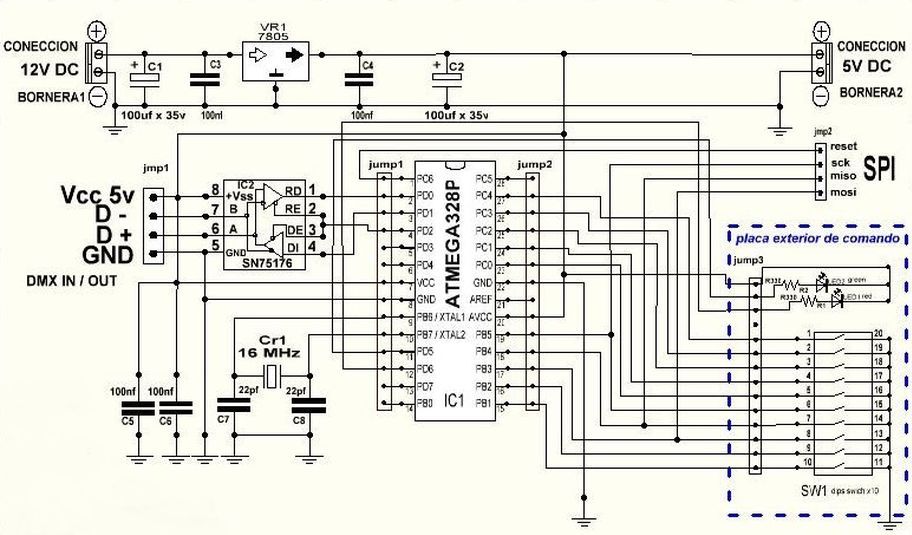

    Ich habe deine DMX LIB in .C auf dem atmega328p zum Laufen gebracht.
    Ich verwende das folgende Schema

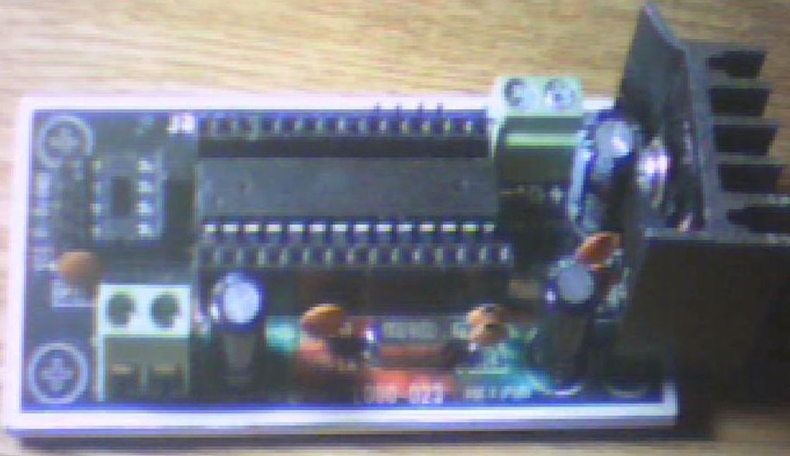

    Dies ist die Leiterplatte, die ich für den Test gebaut habe.
    der Fusebit 16 MHz-Quarz und Watchdog
    Die getesteten Libs waren folgende
    MAIN.C
    LIB_DMX_IN.C
    LIB_DMX_IN.H
    Meine Frage ist, wenn UMSEL00 nicht in UCSR0C konfiguriert ist: C-Register für Steuerung und Status
    Und dass die LED-Anzeige lib funktioniert

    Hallo, versuchen Sie die Änderungen in der Lib
    aber bei mir funktioniert es nicht
    Ich glaube nicht, dass es an der Geschwindigkeit liegt.
    hat auf dem atmega8515 immer gut funktioniert
    Ich denke, das Problem liegt in der Konfiguration des usart.

    Hallo,
    auf jeden Fall funktioniert die Berechnung der Baudrate so nicht.
    Ersetze mal die Zeilen 1 und 3 durch folgenden Code:
    Code
    uint16_t baud = (F_CPU / (2500000 * 16L) - 1);
    UBRR0H = (unsigned char) baud >> 8;
    UBRR0L = (unsigned char) baud;
    So sollte es funktionieren. Den Rest hab ich jetzt nicht überprüft, weil ich gerade kein passendes Datenblatt da hab.
    Gruß Carsten
