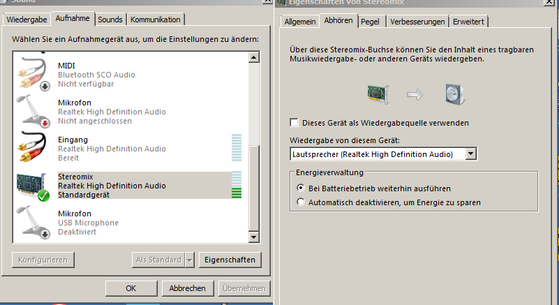

    Und weiterhin frage ich mich, wie es möglich ist wenn man an einem Externen Geräte bsp. Handy Musik abspielt. Kann ich das Handy dann per Klinke mit dem Computer verbinden und wie kann der Sound dann von der Software verarbeitet werden.
    dieses sollte bei den meisten Soundkarten möglich sein denn du nimmst dort nicht das output Signal von der Soudkarte sondern den Input (line In)
    Bei alten Soundkarten nennt sich das Stereomix
    ob du da allerdings einen zufriedenes Signal auf die LIchter bekommst sei mal dahin gestellt, welches sowohl auch beim normalen abspielen der Musik. Dieses hängt nämich auch mit den Frequenzen zusammen und die einfachere lösung ist den Beat tappen
    Hoffe das hilft dir jetzt weiter
