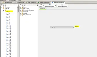

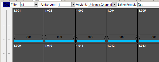

    Nur wenn ich probiere im Input Assignment mit den Inputs des SceneSetters zu arbeiten stoße ich an Grenzen, es funktionierte nämlich nicht. Also hab ich Kanalübersicht geöffnet und dort auf "In" geclickt. Veränder ich nun Werte, die in den Input gehen, tut sich dort nichts, das Programm erkennt also aktuell keine Inputs.

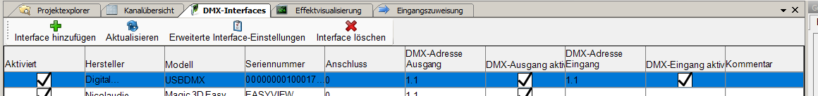

    hast Du bei den Einstellungen vom Interface den Haken bei DMX In Enabled gesetzt ?
    In Mode 7 gehen die Signale vom DMX In schon im Interface an den DMX Out gegeben
    Erst im Mode 6 werde die Signale über den PC geführt.

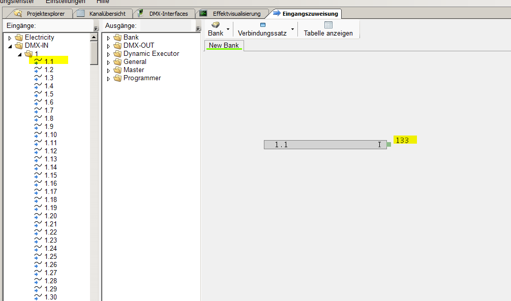

  • Ich selber nutzte zwar nicht das Noodle R4S sondern ein FX5 welches ja die gleichen Funktionen bietet und ähnlich sein sollte.
    als erste Frage ist bei dir beim DMX Eingang ein harken drin ?
    in den erweiterten Interface Einstellungen habe ich den Mode 6 - PC Out -> DMX Out & DMX In -> PC In

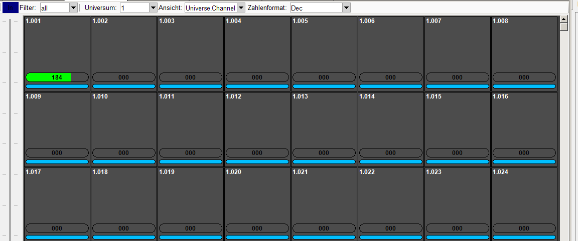

    Regel ich am Pult den ersten DMX Kanal wird der auch in der Channeloverview im In ausgegeben
    Schalte ich auf Out ist der Kanal 1 auf 0
    In der Eingangszuweisung habe ich mir den DMX 1 - 1.1 in den Verbinungssatz gezogen und auch dort werden die richtigen Werte ausgegeben
