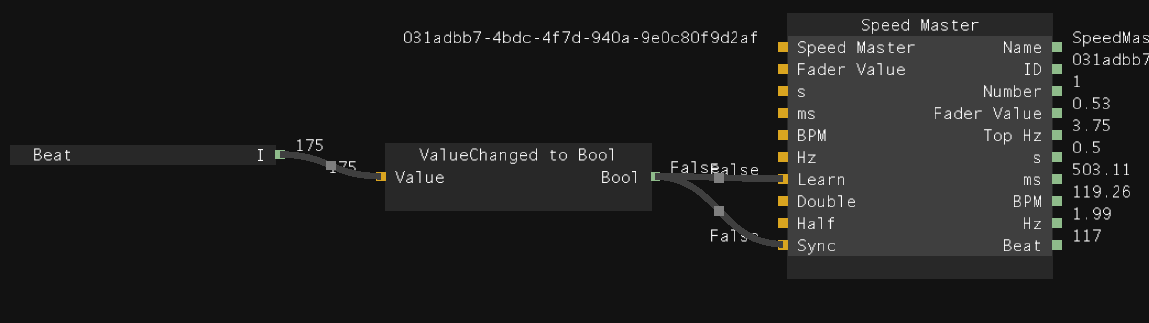

    Da der Audioanalyzer den Job für den ich ihn verwenden will nicht so ganz erledigt
    (übergibt keine BPM, sondern nur die gezählten Takte, wenn ich damit auf den speedmaster traine, dann hab ich teilweise plötzlich ganz andere frequenzen)
    schau dir mal den ValueChangedToBool an. Damit sollte das so realisierbar sein, wie du dir das vorstellst mit dem Beat:

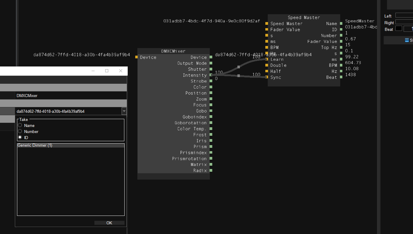

    auch direkt vorgespeicherte BPM in meinen Speedmaster füttern könnte, würde das eine Soundsynchrone lichtshow deutlich leichter für mich machen.
    Das geht über Umwege. Du kannst beispielsweise einen Effekt auf einen Dummy-Scheinwerfer legen und dessen Output dann im Input Assignment aus dem DMXCMixer heraus auf den SpeedMaster legen (siehe Bild). Das war (ohne Last) stabil bei grob 600BPM.
