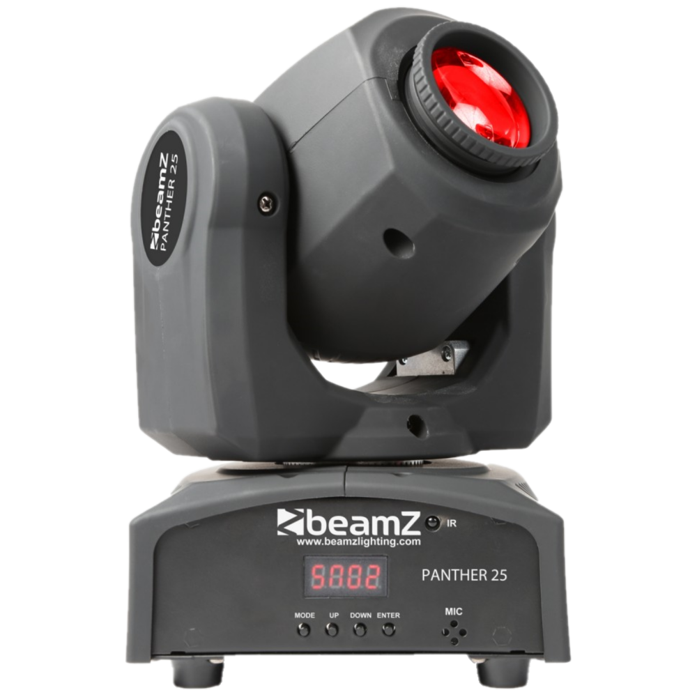

    ich habe nach einer DDF für den Moving Head Panther 25 der Marke BeamZ geschaut. Leider funktionieren die Konfigurationen nicht, die ich finden konnte.
    Die DDF wird im DMXControl 3.2.3 als beschädigte DDF gelistet.
    Hat jemand Zeit über die Konfiguration zu schauen?
    Im Anhang findet ihr die Konfiguration von Rolf Käfer und meine angepasste Version. Zudem habe ich die aktuelle DMX Übersicht des Geräts angeheftet.
    Vielen Dank für jegliche Hilfe :)

  • Vielen Dank für die Mühe.
    Ich habe die Konfiguration gerade getestet. Leider geht der Moving Head in ein eigenes Programm, wenn man den Dimmer auf 100 stellt. Alles unter 100 schaltet das Licht aus. Pan und Tilt scheinen zu funktionieren, aber auch nur, wenn der Moving Head nicht in dem automatischen Modus ist (keine Show, sondern nur langsames drehen und wechseln der Gobos und Farben).
    Ich versuche es mal weiter. Vielleicht hat noch jemand eine Idee :)
    Danke!!
  • Hi,
    man erkennt keine Veränderung. Bei den anderen Kanälen sieht man die Bewegungen, allerdings alles ohne Licht.
    Ich habe noch eine Konfiguration für den 8-bit Modus erstellt. Die funktioniert gut. Nur die Farben müsste ich noch einmal überarbeiten.
    Für den privaten Gebrauch reicht auch der 8-bit Modus. Wenn ich die Farben angepasst habe, lade ich sie hier hoch.
