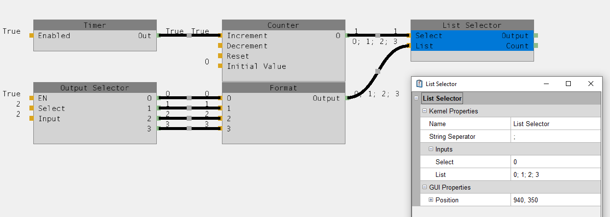

  • Guten Abend Ludwig,
    grundsätzlich kommt das so hin. Ein alternativer Testaufbau wäre auch, dass du ein Device Group Node verwendest und dessen Output "Child IDs" mit dem Input "List" des List Selectors verbindest. Die Umschaltung habe ich ich meinem Test ebenfalls so realisiert.
    Bei meinem Test zeigte sich aber ganz schnell, dass der Kernel beim Triggern des Nodes eine Fehlermeldung ausspuckt. Ein entsprechendes Ticket habe ich unter der Nummer FS#4634 : ERROR AbstractNode - System.NullReferenceException: Objektverweis nicht festgelegt (List Selector) in der Zwischenzeit anlegt. Von daher hast du einen Bug gefunden. Parallel dazu nahm ich deine Nachfrage vorhin im Chat zum Anlass, ein paar Kleinigkeiten im zugehörigen Wiki-Artikel zu ergänzen, sodass nun hoffentlich schon ein bisschen klarer wird, wie der List Selector tickt.
