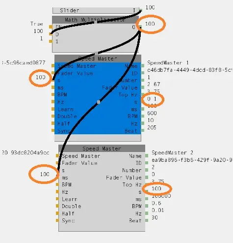

    ich experimentiere etwas mit den Speedmastern herum dabei ist mir folgendes aufgefallen:
    Wenn ich am Sekunden Eingang (s) zb eine 100 reingebe kommt am Sekunden Ausgang nur 0.1 raus.
    Gebe ich aber am Milisekunden Eingang (ms) eine 100 rein hommt am Sekunden Ausgang auch die 100 raus.
    Sehe ich da was falsch ? Denke ich da Falsch ? Sind die Eingänge für s und ms vertauscht ? Wie hängt das zusammen ?
    Gruss Steff

  • Hallo.
    OK dann mache ich da heute Abend ein Ticket auf.
    Reicht eins für die 3.2.2 oder soll ich für die 3.3 Alpha 3 auch noch eins machen ?
    Gruss Steff
