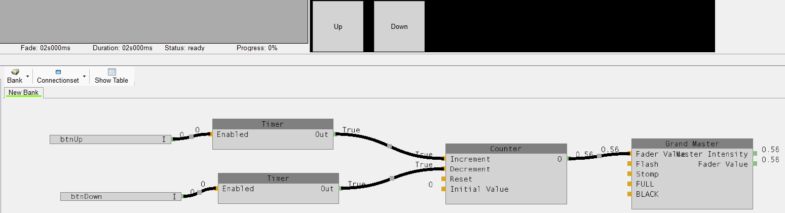

    habe mich bisher noch nicht so viel mit dem Stream Deck beschäftigt. Ich wollte mal fragen inwieweit Fadings (z.B. mit 2 Tasten) möglich sind.
    Was ich mal testweise erstellt habe, ist das faden mit 2 Buttons, die man gedrückt halten kann und mittels Timer wird aus dem Signal ein "true" / "false". So kann ich mit 2 Buttons schön hoch und runter faden (beim gedrückt halten):
    Geht das auch mit dem Stream Deck? Also kann ein Button gedrückt gehalten werden, dass er solange ich drücke "true" liefert? Oder schickt er immer nur ein kurzes "true" Triggerbit?
