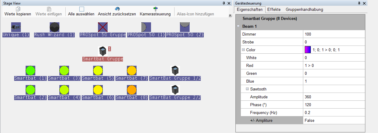

Ich versuche mich aktuell bei der Erstellung von Fannings der Farbe.
Soweit klappt das alles und dank des Wikis ist es auch super erklärt.
Allerdings bekomme ich folgendes nicht hin:
Ich möchte das alle SmartBats (8 Stück) Magenta leuchten und die Farbe Blau durch die Smartbats wandert.
Also ähnlich dem Regenbogeneffekt über den Sawtooth-Effekt ... jedoch nur mit zwei Farben.
Ich dachte ich hätte es korrekt eingestellt (siehe Bild), jedoch habe ich den klassischen Regenbogen Effekt durch alle Farben.
Was mache ich falsch bzw. wie muss ich es machen?

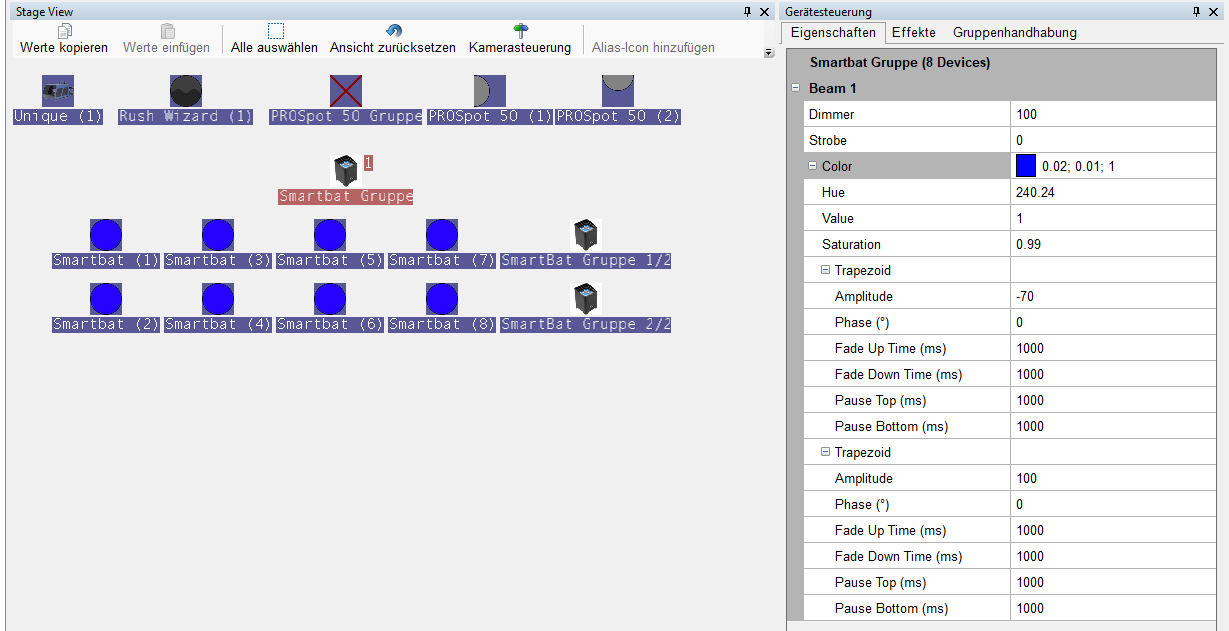

Guten Abend Sven!
Weißt du, dass du den Farbmodus in der Gerätesteuerung (Device Control) ändern kannst? Erklärt ist dies auch in unserem Videotutorial zum Device Control.
Schalte also in den HSV-Modus um und lege den Trapezoid-Effekt (oder einen anderen Effekt) auf den Hue-Wert. Der Basiswert sei dann zum Beispiel 330°. Die Amplitude muss des Sägezahn muss dann -70° betragen, damit du mit Hilfe des Sägezahn den Hue-Wert auf 240° Grad verschiebt, wo sich dann im Farbkreis der Punkt bei blau befindet. Eine zweite Farbe kannst du dann ebenfalls durchlaufen lassen, wenn du den Trapezoid ein zweites Mal auf den Hue-Wert legst, diesen aber mit anderen Parametern ausstattest.
Viel Spaß beim Ausprobieren, Stefan.
Danke Stefan.
So ganz kapiert habe ich das noch nicht
Ich habe nun zwar einen Wechsel von Blau zu Magenta ... aber allerdings bei allen 8 Smartbats gleichzeitig.
Ich hätte jedoch gerne das Magenta die Grundfarbe aller Smartbats ist, und die Farbe blau sozusagen durch alle Smarbats nacheinander durchläuft (gefaded). -
Naja... Jetzt musst du natürlich auch noch eine Phase - wohlbemerkt als Fanning - auf den Effekt geben.
Und da du mit auch direkt zweimal den Trapezoid eingefügt hast: es müssen dann beiden Effekte zumindest unterschiedliche Phasen eingestellt werden, also beim Ersten zum Beispiel 0 > 90 und beim Zweiten 150 > 180. Andernfalls addieren sich die Amplituden beider Effekte, sodass du bei deinem aktuellen Fall durch 240 - 100 + 70 bei 210 landest, weswegen der Farbunterschied natürlich nur gering ausfällt.
