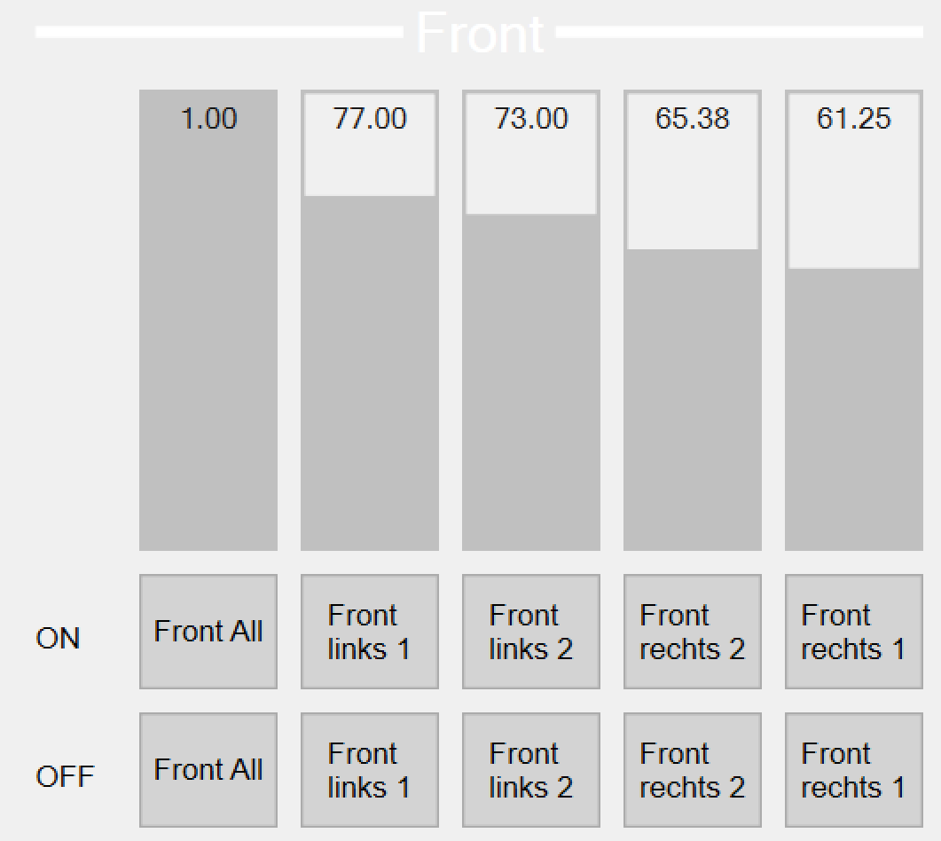

    Ich möchte aktuell ein Frontlicht steuern. Es besteht aus 4 PAR 64.
    Das Softdesk habe ich so angelegt:
    Ich möchte mit Hilfe des linken Sliders eine Grundhelligkeit der Pars definieren. Die 4 anderen Slider steuern jeweils eine Kanne.
    Die Grundhelligkeit hatte ich überlegt mit einem Compare-Node und einer Multiplikation mit 0 und 1 mit dem entsprechenden Slider zu Lösen, da es kein Gate (Abfrage einer If-Bedingung) gibt.
    Die Buttons unter den jeweiligen Slidern sollen die Slider auf 100% oder 0% stellen (nicht nur solange man diese Drückt). Diese einstellung soll durch das Bewegen des Sliders überschrieben werden.
    Im Input Assignment habe ich den Slider wie im hier im Beispiel 2 beschrieben angelegt.
    Meine Versuche den Button einzubinden ist leider immer gescheitert.
    Hat jemand von euch eine Idee, wie ich dies lösen könnte.
