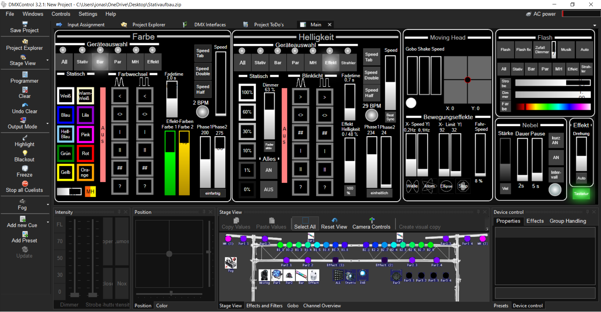

    Auf die direkte Ansteuerung der vielen (>500) Cuelists über die Tastatur zusätzlich zum Softdesk möchte ich verzichten. Die Anzahl der Buttons und Fader auf dem Softdesk habe ich versucht durch einen modularen Aufbau gering zu halten (Anwahl einer Gerätegruppe mittels Toggle Button + Nontoggle Button für Auswahl der jeweiligen Eigenschaft (Dimmer, Color) + Fader zur Parameteränderung (z.B. Fanning)). Der Screenshot vom aktuellen Projektstand verdeutlicht die Idee hoffentlich. Somit hätte ich mit der Verknüpfung zwischen Tastatur und Softdesk deutlich weniger und zudem abschaltbare Connectionsets. Hierfür möchte ich jedoch auch die entsprechenden Nontoggle Button ansteuern können.

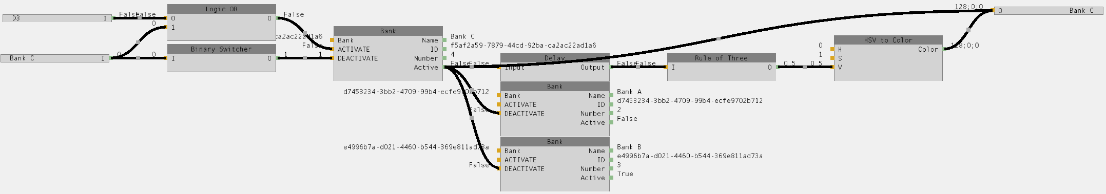

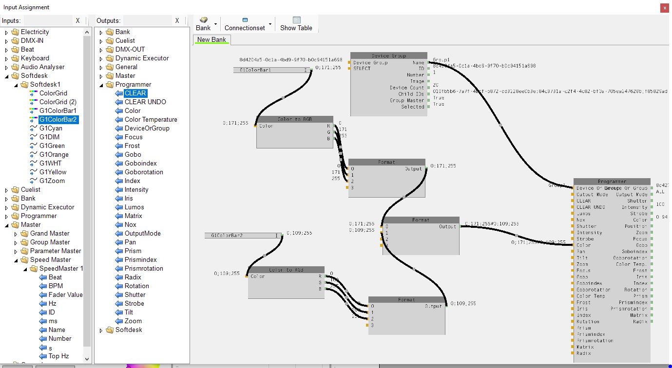

  • Hallo Jonas,
    ich habe mir das nun nochmal angeschaut. Damit du die Gruppenauswahl auch über die Tastatur steuern kannst, sieht sein Connectionset im Endeffekt nicht wesentlich anders aus als in der Variante über das Softdesk. Ich würde dir aber auch empfehlen, beides in einem Connectionset zusammenzuführen.
    Damit das Feedback im Softdesk ankommt, muss bei den Buttons die Option PassTrough aktiviert sein. Über das Connectionset zum Umschalten erhalten die Buttons auch den gewünschten Status zurückgemeldet. Sonst funktioniert der Wechsel nicht. Ich habe dir aber mal ein Connectionset als Bild beigefügt, mit dem du das soweit realisieren kannst.
    Viele Grüße, Stefan.
