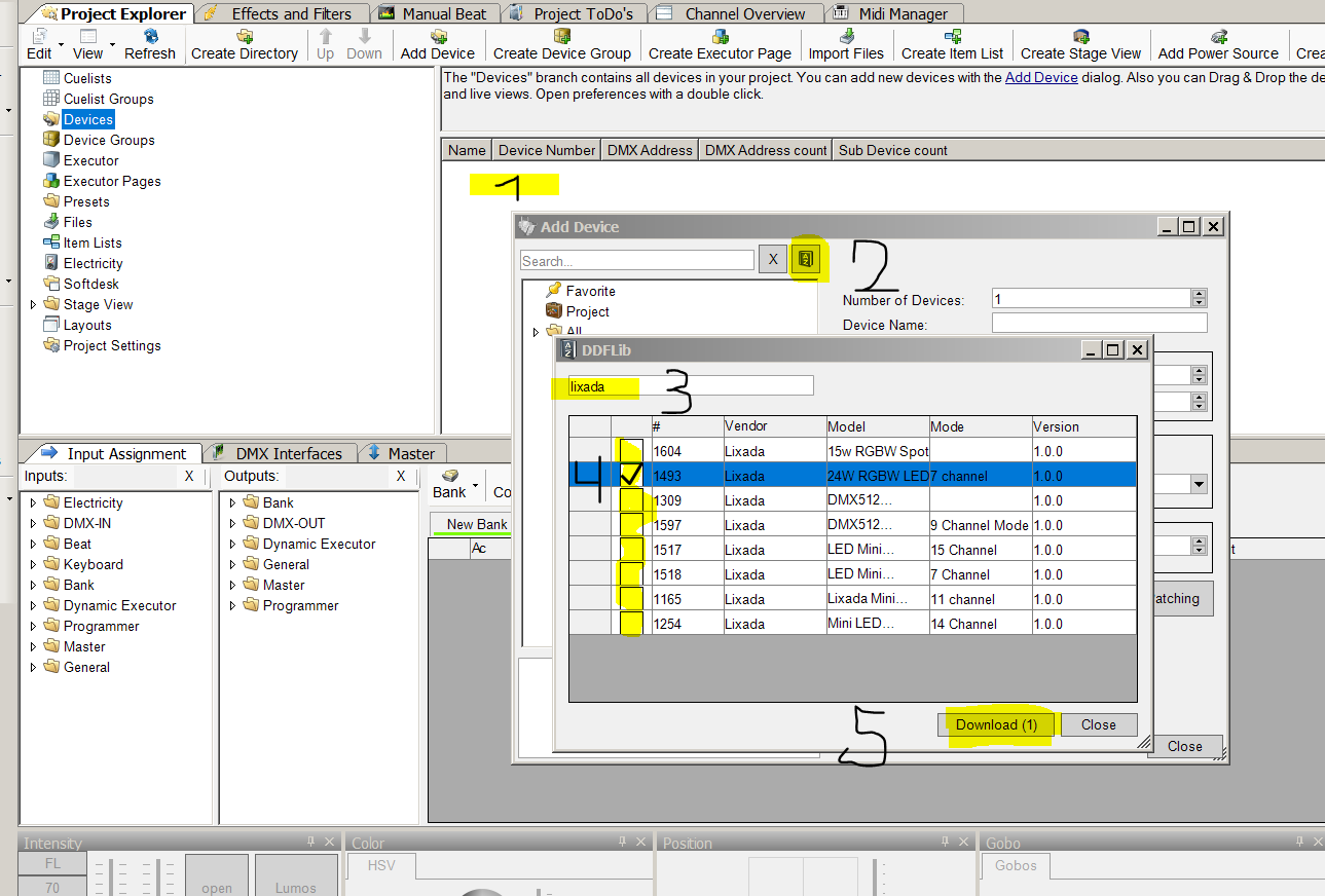

Hallo Tom_M
um die DDFs aus der Library zu bekomme gibt es 2 wege. Den einfachsten beschreibe ich im Bild
Geöffnet ist DMXC. Im Project Explorer habe ich den Reiter Devices ausgewählt.
1. Rechte maustaste - Add Device
2. auf Symbol für online Libary klicken
3. Suchbegriff eingeben
4. gewünschtes ddf auswählen
5. auf Download klicken
nun wird es automatisch in das richtige Verzeichniss hinterlegt
Die 2 Möglichkeit wird in Wiki beschrieben siehe hier wo sie liegen müssen.
Gruß Helmut
