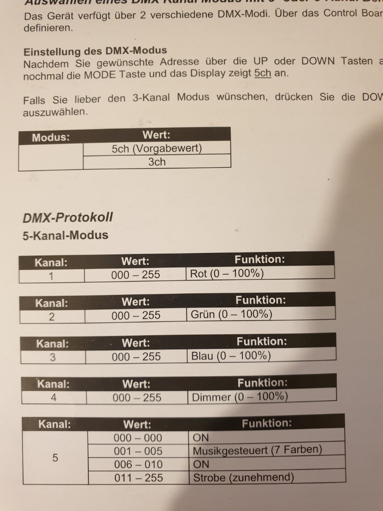

  • Hey Leute,
    Ich suche das DDF für mein Eurolite LED PAR-56 RGB 5-Kanal-Modus. Schaffe es selbst leider nicht eines zu erstellen was auch richtig Funktioniert. Nach dem Dimmen muss man immer noch zusätzlich auch auf ON schalten? Vielleicht ist ja alles falsch, was ich da gemacht habe?
    <functions>
    <rgb>
    <red dmxchannel="0"/>
    <green dmxchannel="1"/>
    <blue dmxchannel="2"/>
    </rgb>
    <dimmer dmxchannel="3">
    <range type="linear" mindmx="0" maxdmx="255"/>
    </dimmer>
    <rawranges dmxchannel="4" name="Funktion">
    <range type="ON" mindmx="0" maxdmx="0" />
    <range type="Sound control" mindmx="1" maxdmx="5" minval="0" maxval="100" />
    <range type="ON" mindmx="6" maxdmx="10" minval="0" maxval="100" />
    <range type="Strope effect" mindmx="11" maxdmx="255" minval="0" maxval="100" />
    </rawranges>
    </functions>
    Vielleicht hat es ja jemand zufällig und könnte es online stellen.
    Die Belegung ist im Dateianhang
    Vielen Vielen Dank.
  • so sollte es passen. Das Bild mußt noch einfügen und eventuell den namen anpassen
