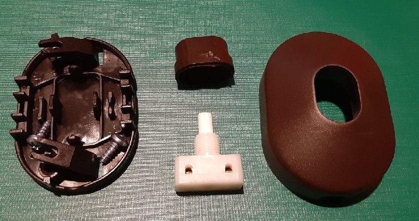

    4. Umbau der Fußschalter zu Fußtastern
    Da es im Baumarkthandel zwar Fußschalter, aber keine Fußtaster gibt (man will ja seine Stehlampe dauerhaft leuchten lassen und nicht nur, wenn man mit dem Fuß auf den Taster tritt...), müssen diese modifiziert werden.
    Handelsüblicher Fußschalter - modifiziert werden muss der weisse Teil!
    Nach Öffnen des Schalters kommen Einem in etwa diese Teile entgegen. Wichtig für den Umbau sind die eingekreisten Teile:
    In rot: Anschlußblock in Normallage
    In gelb: Neue Einbaulage des Anschlußblockes, damit das (das kupferne Teil in der rechten Ecke auf dem Bild - ich nenne es mal jetzt so) Kontakthütchen bei Betätigung korrekt kontaktet
    In blau: Stift mit Rastnocken -> Hier müssen die Rastnocken abgeschnitten werden (Bastlermesser oder ausgemusterter Nagelklipser).
    Hier in Detailaufnahme: Die rot umrahmten "Flügelchen" müssen weg! Dann kann der Stift nicht mehr in das Oberteil einrasten und wir haben statt eines Schalters einen Taster - Voila!
    Alles richtig zusammenbauen (besonders auf die neue Einbaulage der Anschlußblöcke und deren richtigem Abstand zur Außenkante des weißen Kunststoffkörpers in der Aufnahme achten!), ein wenig Klebstoff auf den Boden mit den 2 Führungsstiften, einen Haushaltsgummi drumwickeln und Kleber trocknen lassen. Dann noch einen Funktionstest (Multimeter oder Lämpchen mit Batterie): Beim Drücken des Tasters sollte es piepsen/leuchten!
