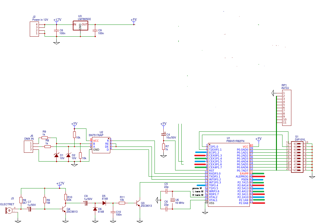

    Ik ben op zoek naar een oude computer verlichting repareren
    De microcontroller gebruikt was P89V51R82F
    is het enige ding dat niet werkt op de computer anders werkt goed
    Ik wil de P89V51R82F te vervangen door ATMEGA162 pin-compatible
    18 uitgangen geleid zes groepen van RGB LED

    if ((pgm_read_word(pwmtable_8B + DmxRxField[1]*DmxRxField[4])/255) >= PamBuf) PamState|= (1<<CH1);   //compare channels
    Ik weet dat het niet de juiste manier omdat het niet werkt
    Gebruik als een basis strobo Compiling Hoelscher hendrik LED werkt goed
    Adjunct-compilaties AVR Studio 4.13 voor view

    However, even using Google Translate I did not get what your actual problem is. You try to control some LEDs with Hendrik Hölschers PAM library, right? But what is the problem? I have the feeling you mean the LEDs are blinking or flickering instead of being dimmed? Have you checked whether the Timer prescaler is setup correctly? I believe the meaning of the CSxx Bits is different between controller families. You should check the datasheet.

    Ich habe bereits versucht, lib. STROBO und es funktioniert gut, aber wenn ich die Linie des PWM hinzufügen LED-Dimmer und Master nicht mehr funktioniert gut
