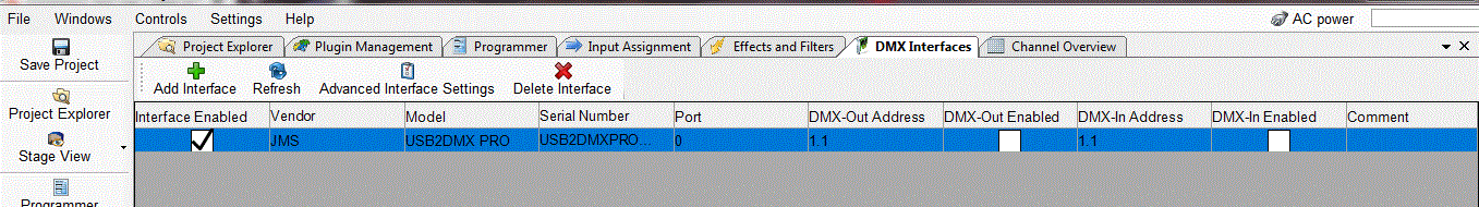

Das Interface scheint noch nicht korrekt konfiguriert zu sein.
Schritt 1: Prüfen ob das Gerät im Gerätemanager korrekt (ohne Fehler) erkannt wird.
Schritt 2: In deinem Screenshot unter "Advanced Interface Settings" die Einstellungen prüfen.
Vllt hilft uns ein Screenshot dieser Einstellungen bei der weiteren Fehlersuche, wenn es jetzt noch nicht klappen sollte.

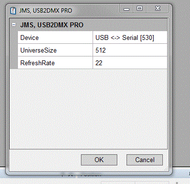

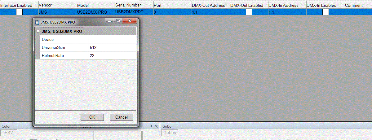

In den Devicesettings muss unter Device der richtige Com-Port ausgewählt werden. Hier dann höchstwahrscheinlich COM3.
Klicke in der rechten (leeren) Spalte der Zeile "Device" und wähle aus dem aufklappenden Drop-Down "COM 3". Konfiguration mit OK schließen und das Interface "anhaken".

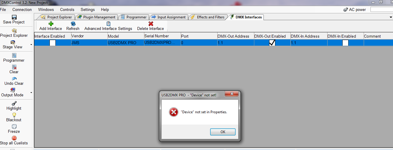

Die Fehlermeldung bekommst du jetzt nicht mehr?

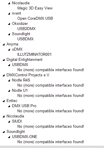

ja, kannst du, eröffnet dann halt ein anderes Universum
Habe nun dieses nun unter Anyma > UDMX>Illutzminator001 gefunden und es geht der Par reagiert
Dann scheint das JMS sich verabschiedet zu haben ist wahrscheinlich im Interfacehimmel
