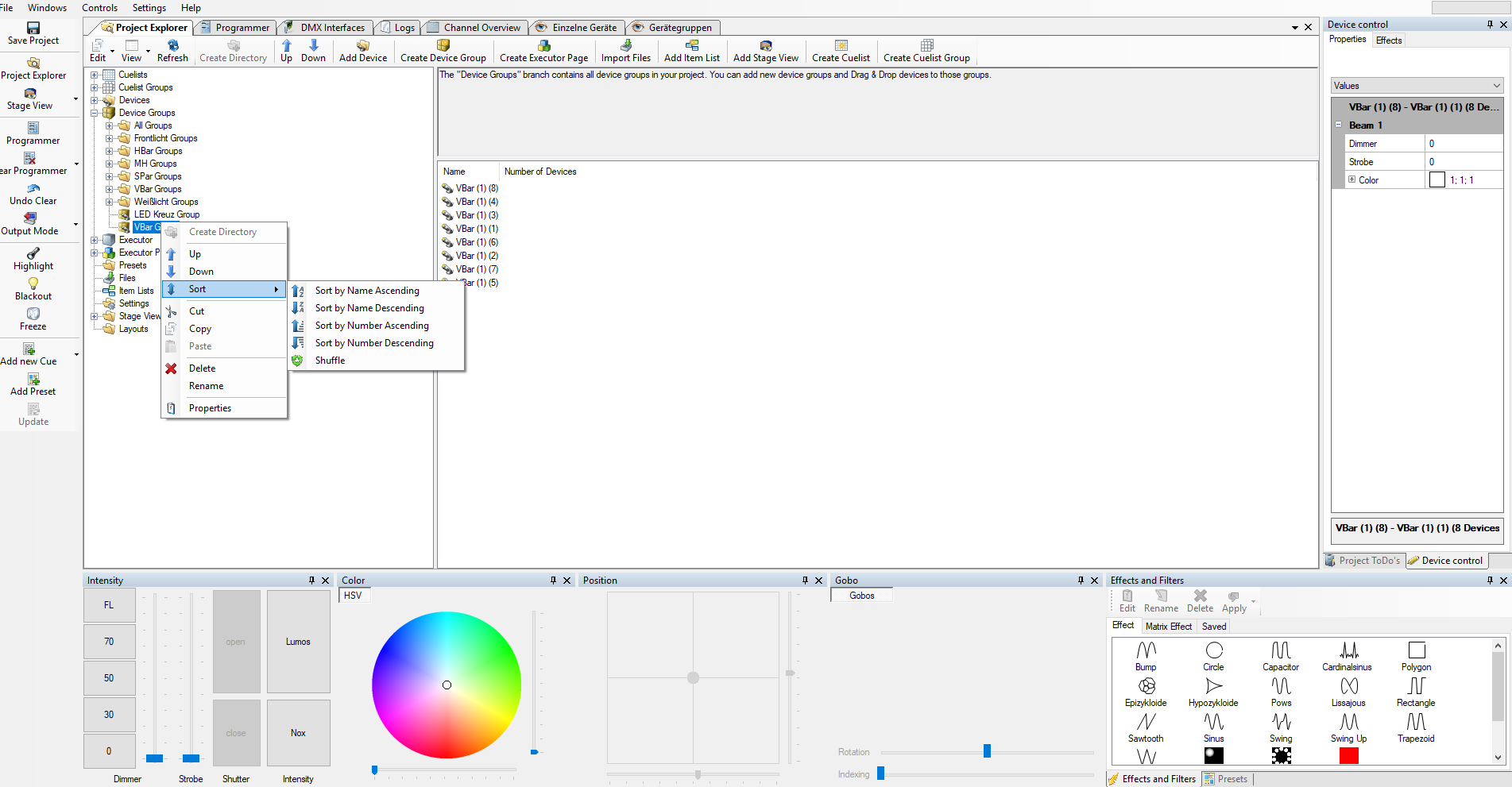

    Das hast du ein wenig Missverstanden. Selbstverständlich sollst du sowohl die Gruppen im Baum links als auch deren zugeordneten Geräte grundsätzlich sortieren können. Denn sonst kannst du ja nicht beeinflussen, wie die Effekte auf die Gruppe angewendet werden. Folglich ist das Kontextmenü in deinem Screenshot genau richtig: über up / down ordnest du die Einträge im Baum, über die Einträge zum Untermenü Sort änderst du die Reihenfolge der Geräte in der Gruppe.
    Was bei Gerätegruppen nicht funktioniert, wenn du die Einträge durch einen Klick auf die Kopfzeile der Tabelle klickst, weil du so sonst eine unter Umständen mühsam erstellte Sortierung in der jeweiligen Gruppe "zerstörst".
