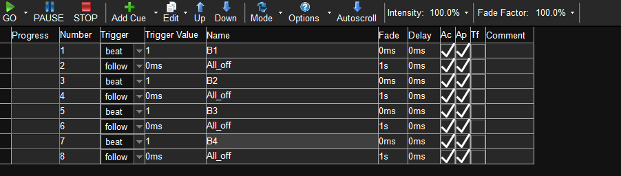

Ich möchte Beateffekte programmieren, bei denen ich über einen Parametermaster die Fadeout Zeit variable im Softdesk einstellen kann.
Fadeout-Zeit=0: Mit jeden Beat wechselt eine Lampe von 100% auf 0% ohne Fadeout-Zeit.
Fadeout-Zeit=1: Mit jeden Beat wechselt eine Lampe von 100% auf 0% mit Fadeout-Zeit von 1s.
Mit dem Chaser-Effekt komme ich hierbei nicht weiter, da man nur eine generelle Fadezeit einstellen kann, die dann auch den Fade-In beeinflusst.

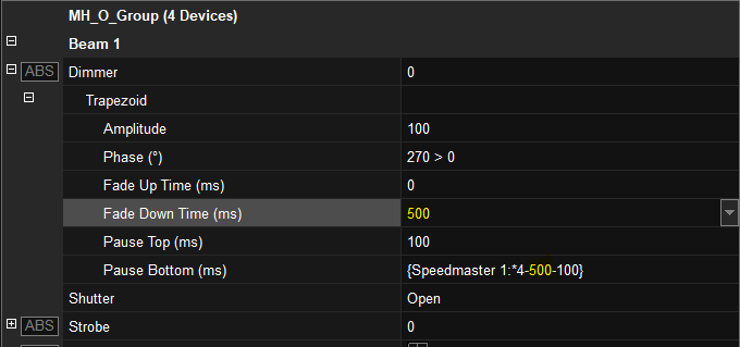

Also habe ich einen klassischen Effekt programmiert. Siehe Bild anbei.
Die Fadeout-Zeit.zeit kann ich so über den Fade Factor steuern. Klappt soweit super, nur: Die Releasetime bei Beenden des Effekts wird durch den Fade factor auch beeinflusst. Die Idee, einen Speed/ParameterMaster auf die Releasetime zu setzen, scheint nicht unterstützt zu werden.
Habt ihr eine Idee, wie ich den gewünschten Effekt mit variablen Fade-Out (Ohne Fade-In) und gleichbleibender Releasetime realisiert bekomme?
Meine aktuelle Alternative: 2 Effekte. Einen mit und einen ohne FadeOut Zeit.
Danke für eure Ideen.
VG Phil

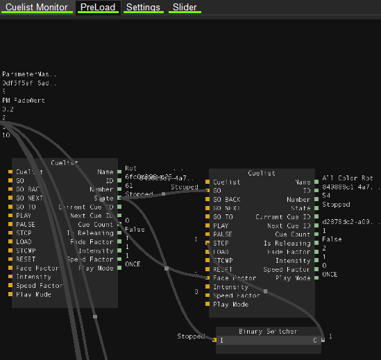

schon länge habe ich nach einer Möglichkeit gesucht, Szenen im Cuelistmonitor vorauszuwählen und erst beim Loslassen einer Taster zu aktivieren.
Dadurch kann ich im Livebetrieb mehrere Szenen im Softdesk vorauswählen und dann gemeinsam starten.
Umgesetzt habe ich das bspw. für die Farbszene "rot" folgendermaßen:
Die Szene ""All Color Rot" wurde dupliziert, der Inhalt gelöscht und umbenannt in "Rot "
Ich habe folglich eine leere Szene "Rot", die ich über einen Cuelistmonitor im Softdesk anzeige und die tatsächliche Szene "All Color Rot".
Verknüpft sind die beiden Szenen im IA in der Bank "PreLoad".
Wird die Szene "rot" im Softdesk ausgewählt, startet automatisch die Szene "All Color Rot"

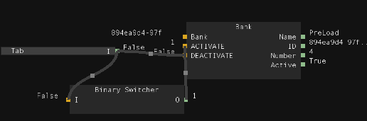

...Außer die Bank "PreLoad" wird deaktiviert....
Wird der "Tab" Key gedrückt, ist die Bank "PreLoad" deaktiviert und die tatsächliche Szene ""All Color Rot" wird nicht aktiviert.
Sobald die Bank "PreLoad" wieder aktiviert wird, wird auch die Szene ""All Color Rot" gestartet.
Somit kann ich nun "TAB" drücken und mehrere Szenen im Softdesk vorauswählen. Sobald ich Tab loslasse, werden die Szenen gestartet.
Nun meine Frage: Gibt es für die Vorauswahl einer Szene im Softdesk via Cuelistmonitor noch eine schönere Lösung als die eben beschriebene?

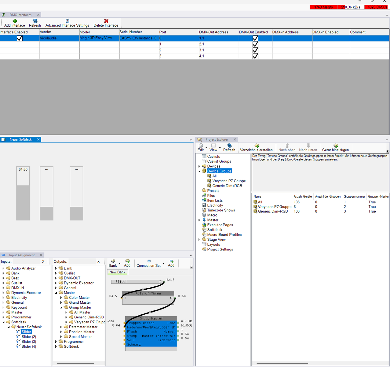

ich habe eine Frage zum Thema Gruppen in Gruppe (Group in Group).
Ich habe 5 Pixelbars. Die einzelnen Pixel einer Bar habe ich je in einer Gruppe zusammengefasst.
Alle 5 Pixelbargruppen habe ich wiederum in der übergeordneten Gruppe "Pixelbar(All)" zusammengefasst.
"Pixelbar(All)" hat einen Groupmaster, die einzelnen Pixelbargruppen nicht.
Wenn ich nun den Groupmaster "Pixelbar(All)" verstelle, ändert sich die Helligkeit der einzelnen LED Bars nicht.
Intuitiv hätte ich erwartet, dass der übergeordnete Groupmaster die zugeordneten Gruppen beeinflusst.Lässt sich das irgendwo einstellen?
Zu den Gruppen in Gruppen habe ich noch keine Doku gefunden.
Ich verwende die Version DmxControl 3.3.0
