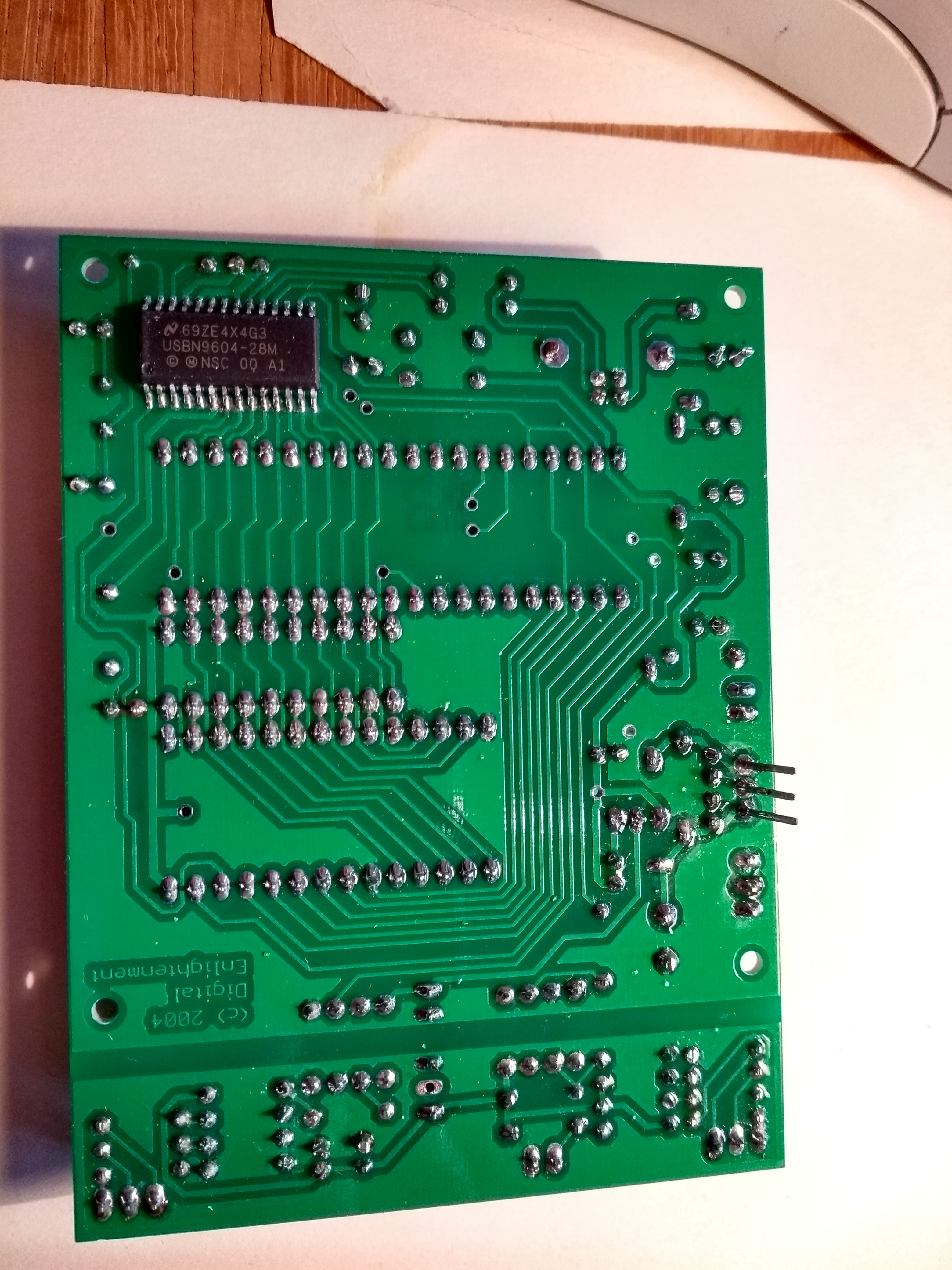

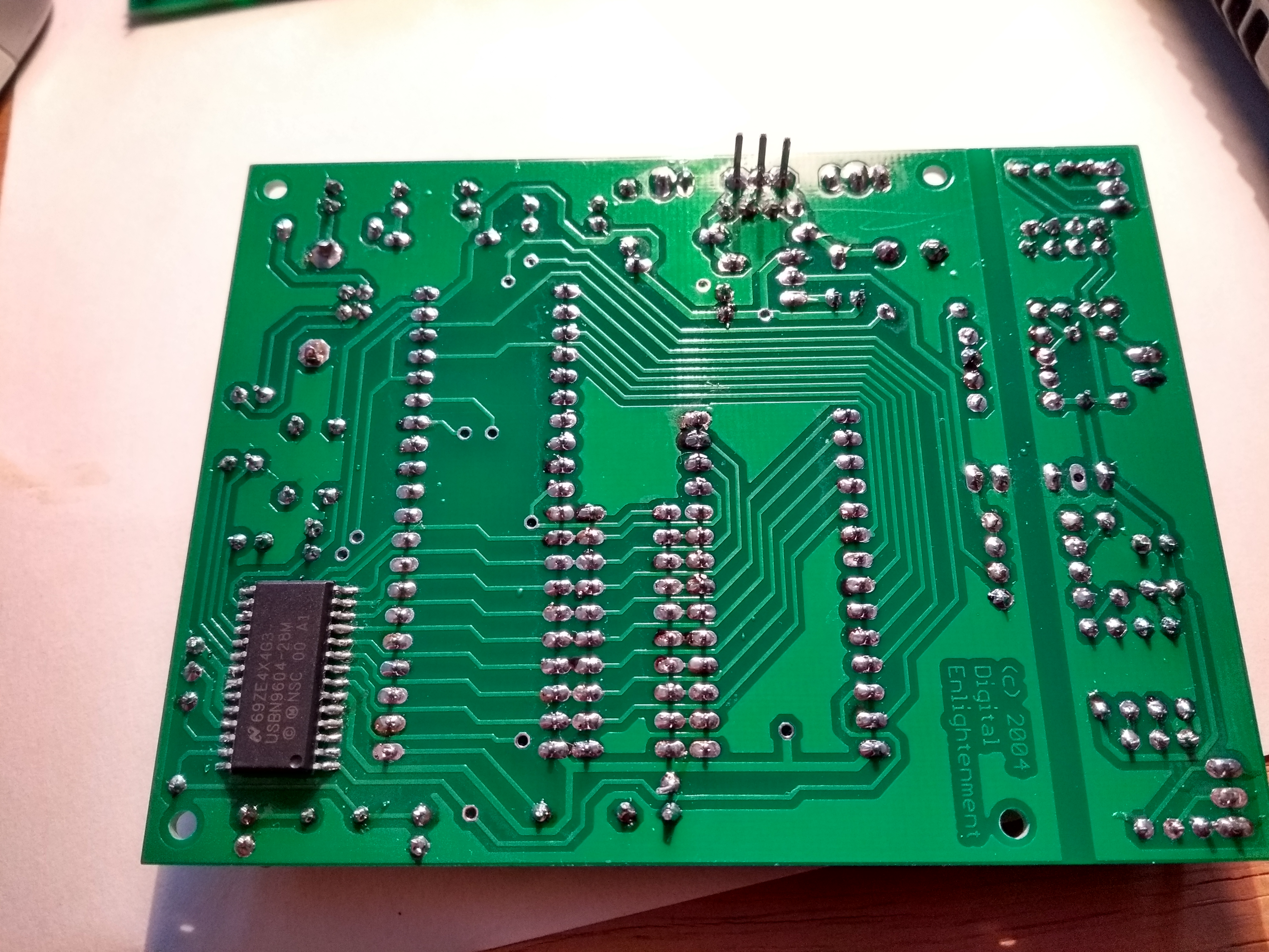

    letzte Woche habe ich zweimal das DE Interface gelötet. Windows 10 sowie Windows 7 erkennen keines dieser Geräte.
    Nun wollte ich fragen ob Ihr irgendeine Idee habt, wie ich prüfen kann was defekt ist?
    Ich hab schon gemessen. An PIN 18 vom USB N Controller kommt nichts an. Am Spannungsregler sind auf der einen Seite 8.7V und auf der anderen knapp 5V.

    Ich habe mir auch mal deine Platinen angeschaut. Da sieht es bei beiden am USBN so aus, als ob da kleine Lötspritzer abstehen und ich kann nicht genau erkennen, ob es da nicht vielleicht einen Kurzen irgendwo gibt. Außerdem haben zwei Lötstellen am Atmega der ersten Platine etwas wenig Lötzinn. Vielleicht liegt es auch daran, dass da kein wirklicher Kontakt ist (zumindest bei der einen Platine).

    Der usbn kann nicht so viel Wärme ab, richtig? Vielleicht war ich beim Löten etwas zu übereifrig...
    am usbn sind keine benachbarten Pins (mit messgerät) verbunden, außer PIN 23 und 24.
  • Ja, der USBN muss seine Reset-Sequenz durchlaufen haben und der Atmega muss den USBN umkonfiguriert haben, damit die 24MHz des Quarzes auf den Clock-Out legt und der Atmega diesen Takt nutzen kann. Der USBN mag tatsächlich nicht sooo viel Wärme, aber solange du jetzt nicht mega darauf herum grillst, sollte der da eigentlich nicht das Zeitliche segnen. Schau vielleicht nochmal von der Seite auf die Beinchen der USBNs. Diese sind manchmal abgehoben und mit der Tastspitze drückt man die dann auf die Platine.
