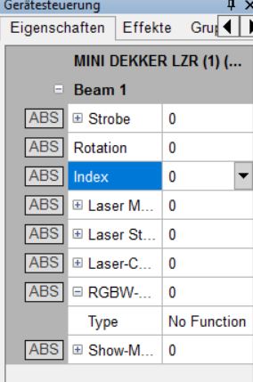

Ich habe jetzt mal auf die Schnelle getestet. Ich glaube ich kann alle Funktionen ansteuern, mir fehlt aber noch etwas der Überblick. Was mir nicht so ganz klar ist, was man mit "Index" einstellen kann. Das hat irgendwie keine Wirkung, wenn ich da etwas verstelle.
Die Einstellung bei RGBW 15 Color Macro macht irgendwie gar nichts, Color Fade 1 Color und Mixed funktioniert hingegen. Wenn er allerdings einmal durch ist mit den Farben ist eine Pause, könnte aber denke ich am Gerät liegen?
Vielen Dank und schöne Grüße
Christian
hallo Christian
der Index steuert kanal 6 die Motorposition auswählen
also wenn er eine Farbe ausgiebt solltest du die Position vom Motor verändern können. Laut der Channeloverview regelt er den Bereich der in der Bedienungsanleitung hinterlegt ist

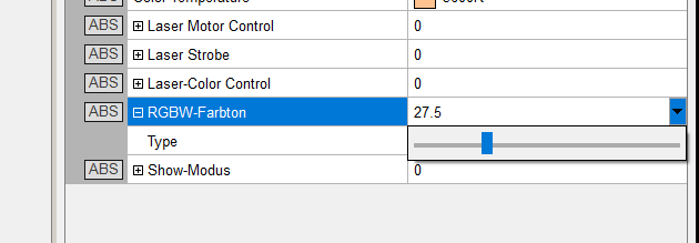

du mußt natürlich auch den Speed hochregeln. Es sind die meisten rawranges also ein Bereich den man regeln kann
Also RGBW Farbton aufklappen und 1RGBW 15 Color Macro und ![]()
wenn du auf RGBW Farben klickst erscheint ein Regler der den bereich für die 15 Color Macro auswählt da müstest du warscheinlich mehre Farbmacros hinterlegt haben
das gleiche sollte bei den andern funktionieren
Quoteder Index steuert kanal 6 die Motorposition auswählen
Ja genau so ist es auch. HAbe jetzt bei dem 15 Color Macro eine Farbe ausgewählt und mit dem Index kann man die Position verstellen. Geht halt auch nur solange Rotation auf Null ist... ![]()
