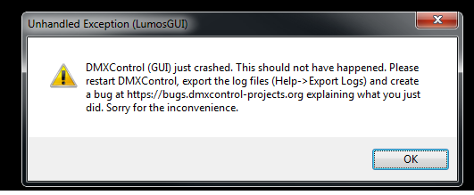

DMXControl (GUI) just crashed.
  • Hi Leute,
    ich bins mal wieder. Seit einiger Zeit haben wir tierische Probleme beim programmieren unserer Cuelisten für unsere Produktionen.
    Und zwar macht die Cueliste nicht mehr das was sie soll (Black ohne Fadezeit, obwohl Fadezeit von 10 Sekunden eingetragen ist, Werte die gespeicher sind und auch im programmer stehen, werden nicht in der Szene aufgeufen, Scheinwerfer gehen willkürlich an, springen in der Cueliste ist nicht möglich, wenn man load auf eine Szene macht und mit go bestätigt, macht er in der letzten Szene einfach weiter).
    Wenn man dann DMXControl schließt, erscheint folgende Fehlermeldung: (Crash.png). In den Logs finde ich zwar genug Fehler, aber mit keinem kann ich etwas anfangen.
