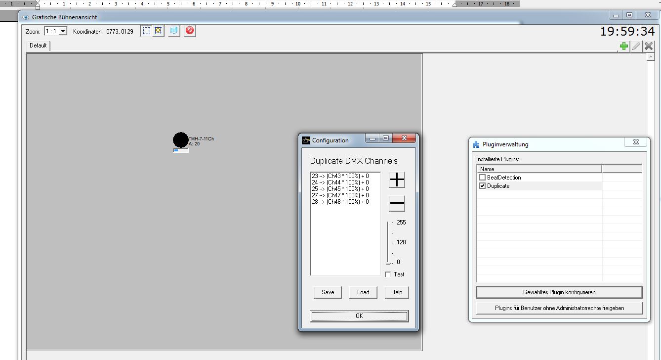

    ich habe ein kleines Problem mit dem Plugin DUPLIKATE.
    Ich möchte die RGBD Werte von einem Gerät auf ein anderes "duplizieren".
    Dazu habe ich einen kleinen Testaufbau mit zwei TMH-7 gemacht.
    Der erste MH hat die Startadresse 20 und der zweite die Startadresse 40.
    Dazu müssen die RGB Kanäle 23,24,25 sowie die LED Schaltung 27 und der Dimmer Kanal 28 auf den zweiten MH dupliziert werde.
    Soweit so gut...
    Ich habe:
    - das aktuelle Plugin von der HP heruntergeladen
    - die Beschreibung durchgelesen (und verstanden)
    - Die Datei in den Ordner Plugin kopiert
    - DMXC gestartet
    - Das Plugin geöffnet und die Kanäle und deren Verknüpfung eingegeben
    - Dann das Ganze in einer Datei gespeichert
    ES TAT SICH NICHTS... bzw. der erste MH leuchtet der zweite bleibt schwarz
    Dann
    - DMXC geschlossen
    - DMXC neu gestartet
    - als aller erstes das Plugin geöffnet und die Einstellungen geladen und auf OK gedrückt
    - dann wieder versucht die Werte zu duplizieren
    - in der Kanalübersicht kontrolliert (auch Fehlanzeige)
    Der zweite MH bleibt dunkel.
    Was mache ich falsch???

  • Vielen lieben Dank Martin!!!
    Jetzt läuft es :thumbup:
    und ich kann mich an das richtige Projekt
    heran wagen. :thumbup:
    Das ist aber ein kleiner (böser) Stolperstein mit dem
    DMX Duplikator aktiv Fenster :argh:
    Nun denn... mögen die Spiele Beginnen :D
    Danke nochmals!!!

  • Ja habe ich schon mitbekommen. Irgendwas mit gleichzeitig zwei GUID oder so.
    Ist aber eher nebensächlich für mich.
    Dennoch vielen Dank!!!
    Hat alles super funktioniert im eigentlichen Projekt.
