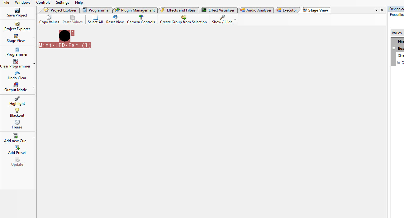

    Ich bin noch blutiger Anfänger in der 3er Version. Kann man die Beschriftung für die Geräte in der "Stage View" Ansicht irgendwo reduzieren? Mir nimmt ein einzelndes Gerät da zuviel Platz weg. Füge ich von den Geräten 20 Stück ein, ist der Bildschirm voll. Zoome ich mit dem Scrollrad raus, wird die Schrift schnell unscharf. Mir würde es reichen, wenn da nur ne 1 steht. Sowieso ist bei mein ersten Versuchen häufig das Problem, gerade das gewünschte richtige Fenster zu sehen, eine reine Klickorgie. Momentan kommt es mir so vor, DMXC3 mit nur einen Monitor zu bedienen, fast unmöglich.

    Die Schriftgröße kannst du leider nicht ändern. Die ist von der Stage View fest vorgegeben. Als Alternative ich dir folgende Lösungswege anbieten:
    • Ich persönlich denke mir für die Geräte im Projekt immer ein Kürzel aus drei Zeichen aus. Folglich steht unter dem Icon in der Stage View ein Name, der mit Leerzeichen auf insgesamt sieben bzw. acht Zeichen kommt, zum Beispiel LED (1) für einen einfachen LED-PAR oder RPO (1) für Robe Pointe.
    • Du kannst in DMXControl 3 mehrere Stage Views anlegen, die dann zum Teil auch die gleichen Geräte (Devices) oder Gerätegruppen (Device Groups) enthalten können. Die Zuordnung erfolgt einfach per Drag & Drop im Project Explorer. Dadurch kannst du die Stage Views auch entspannt auf mehrere Monitore verteilen.

  • Zoome ich mit dem Scrollrad raus, wird die Schrift schnell unscharf.
    Das war ein Bug der ab der nächsten Version behoben ist.
    Du kannst in der Menüleiste unter "Show / Hide" den Namen ausblenden, dafür aber die "Device / Group Number" anzeigen lassen. Die kannst du in den Eigenschaften deiner Geräte vergeben. Die Nummer muss aber eindeutig sein, und wird normalerweise von 1 an hoch gezählt.
