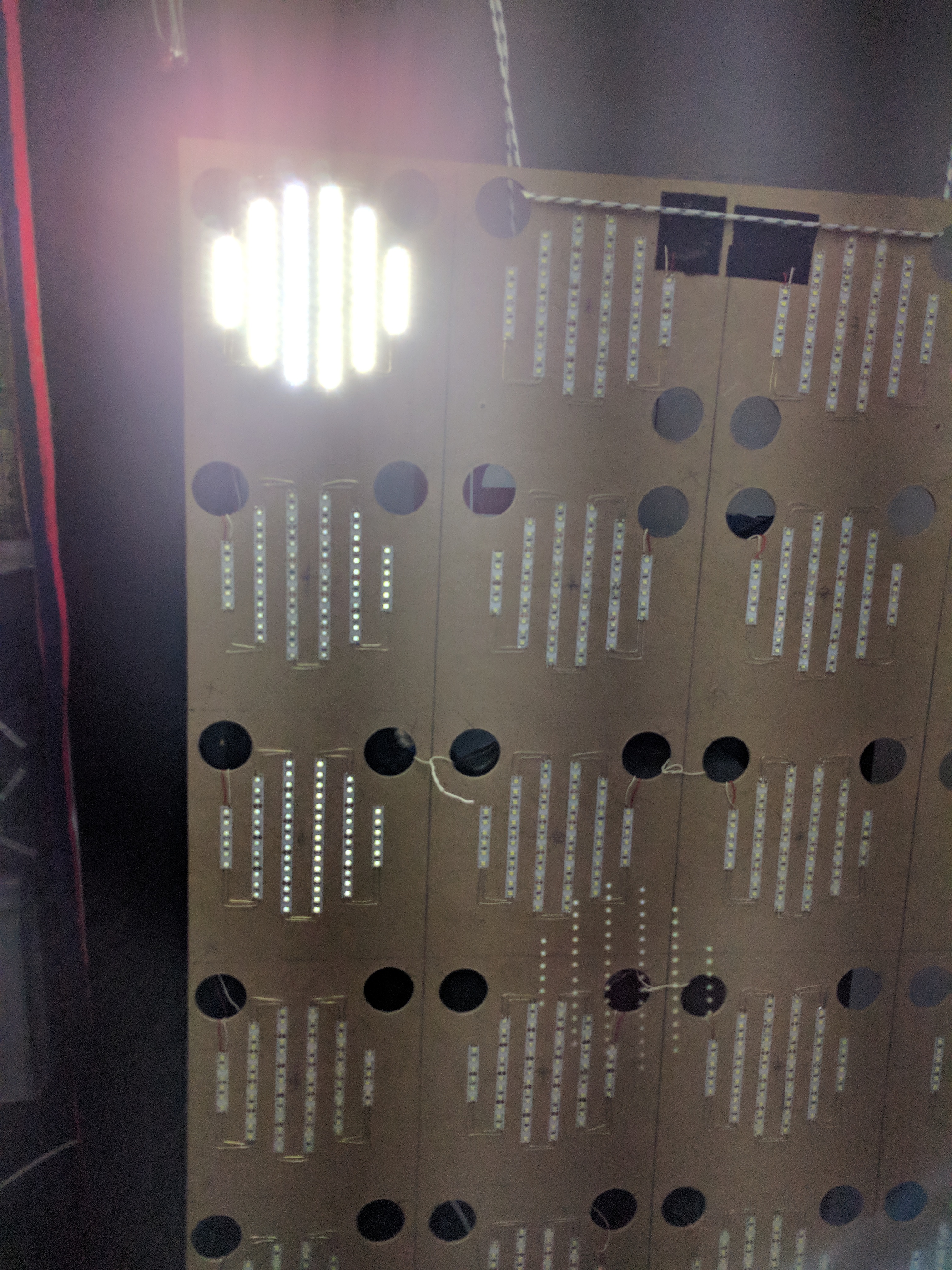

    Die Ansteuerung läuft über zwei Arduino Mega (aufgrund der benötigten PWM Kanäle, Multiplexen wollten wir irgendwie nicht), einer davon mit DMX Shield bestückt. Zur Zeit empfängt der Erste nur stumpf 25 Kanäle und verrechnet die mit dem Master Kanal. Dann gibt er selber 12 Kanäle per PWM aus und überträgt die anderen 13 per I²C an den zweiten, der diese dann ausgibt. Dahinter hängt dann eine Platine mit 25 Mosfets, vor dem Drain aufgrund der Kapazität ein 10 Ohm und von Drain zu GND ein 10k.
    Jetzt passieren zwei Dinge: Wenn ich nur Kanal 1 hochziehe, fangen die beiden Felder darunter mit an zu glimmen siehe Foto. Dazu flackert das Ganze noch regelmäßig wie hier
    External Content youtu.be
    zu sehen.
    Die glimmenden Felder variieren, je nach dem was gerade angesteuert wird, das Flackern betrifft alle 25...
