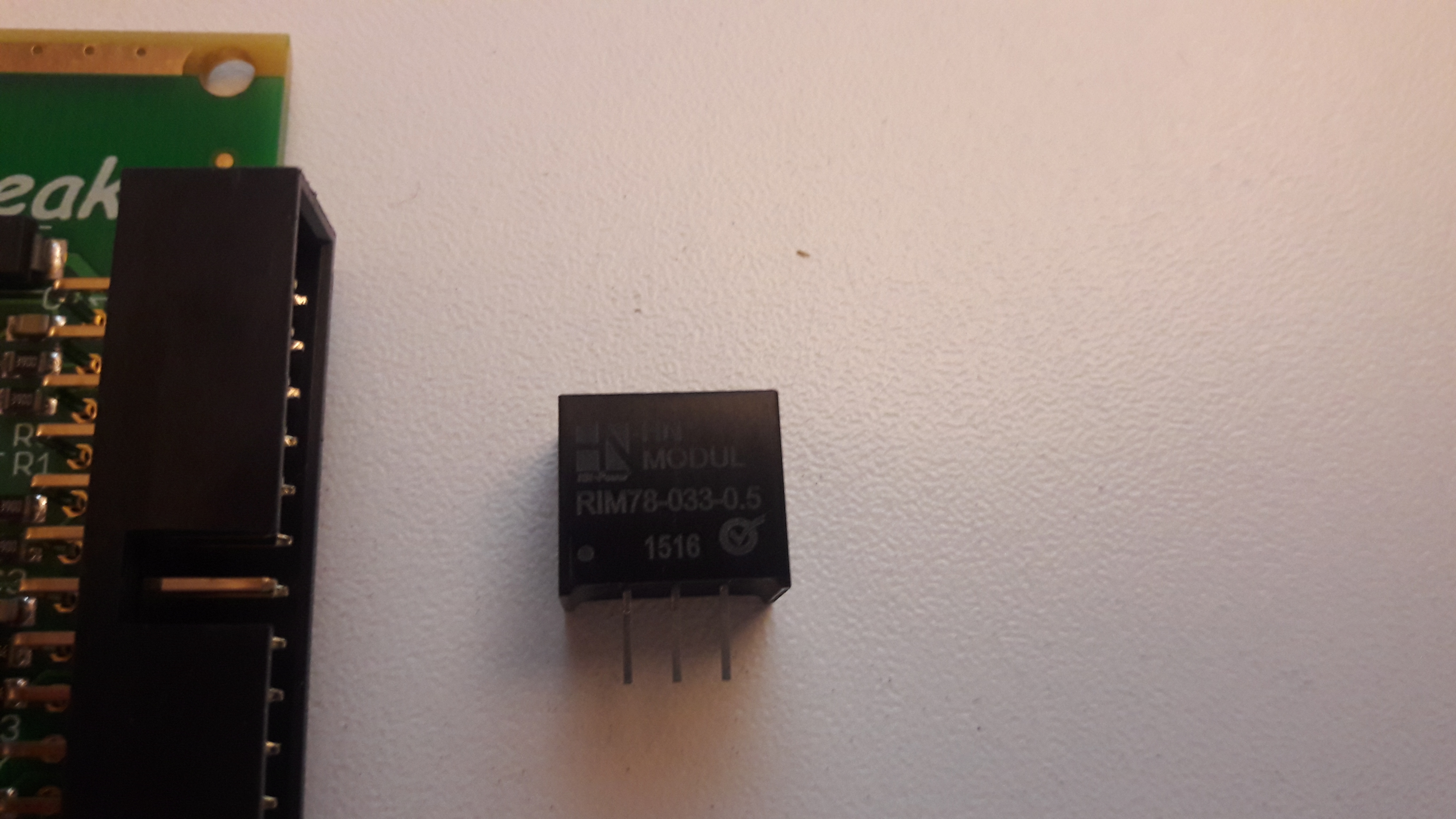

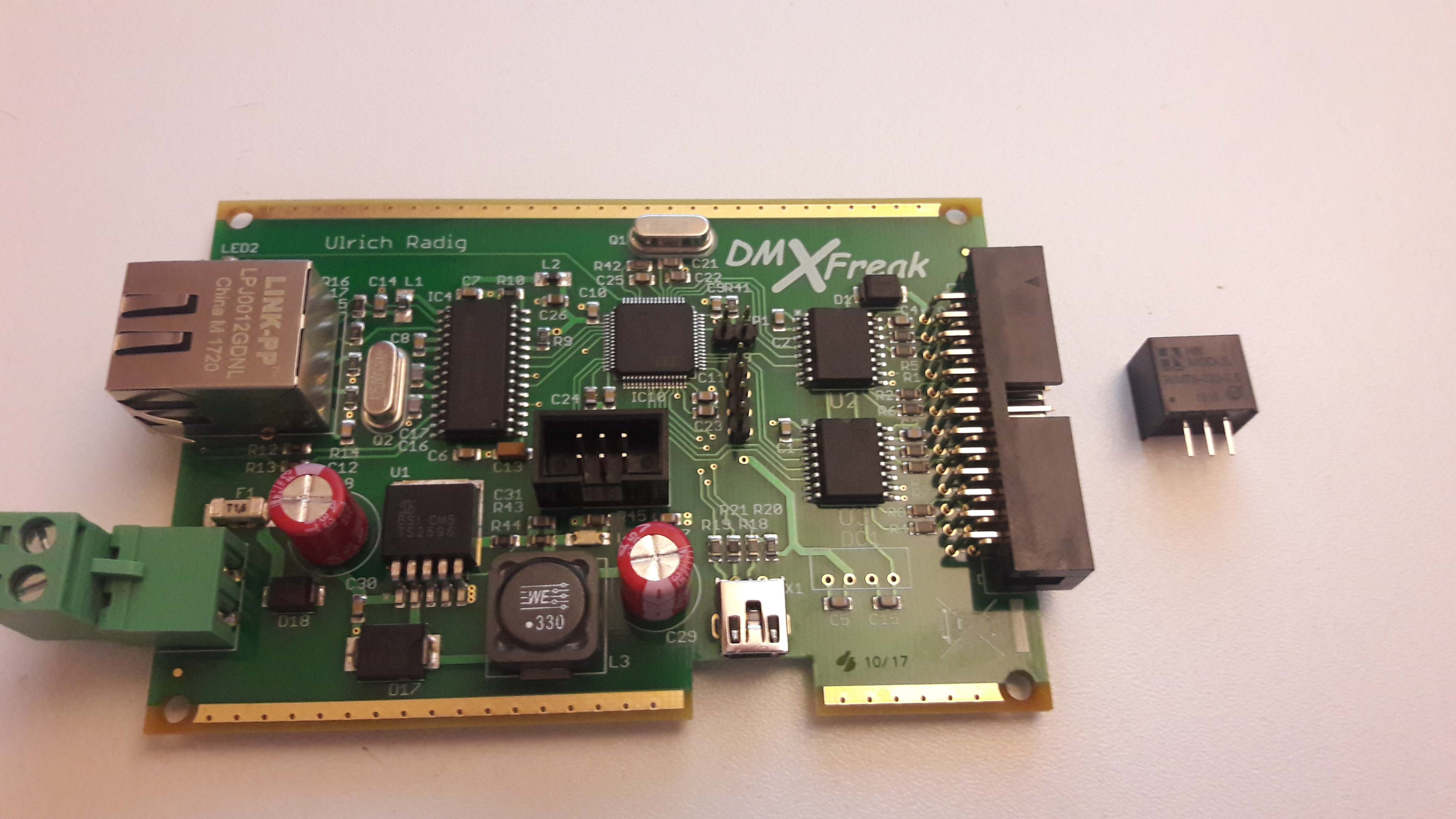

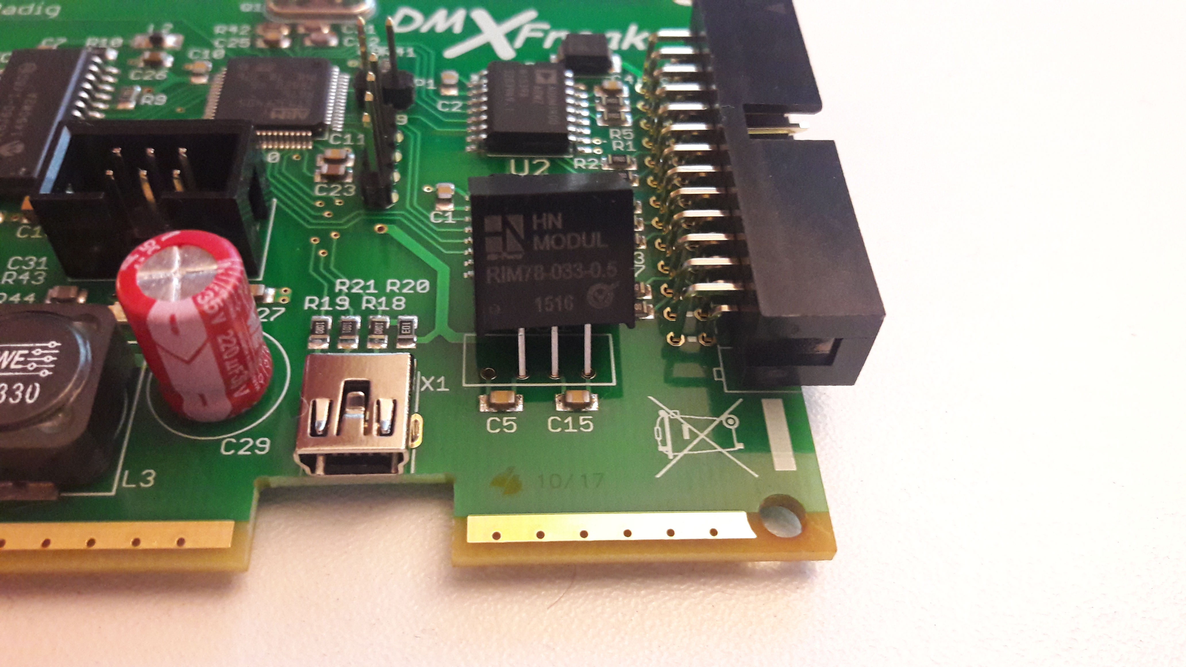

  • So jetzt ist er da.
    Ich habe ja 12Volt Strips.
    Und musst somit diesen RO3.305S dazu bestellen habe ich auch gemacht im Shop auf denn bild sind 4 Pins meiner hat nur 3
    Und wie muss der eingelötet werden?
    Richtung egal? Habe 4 pins am Controller aber nur 3 am DC Wandler
