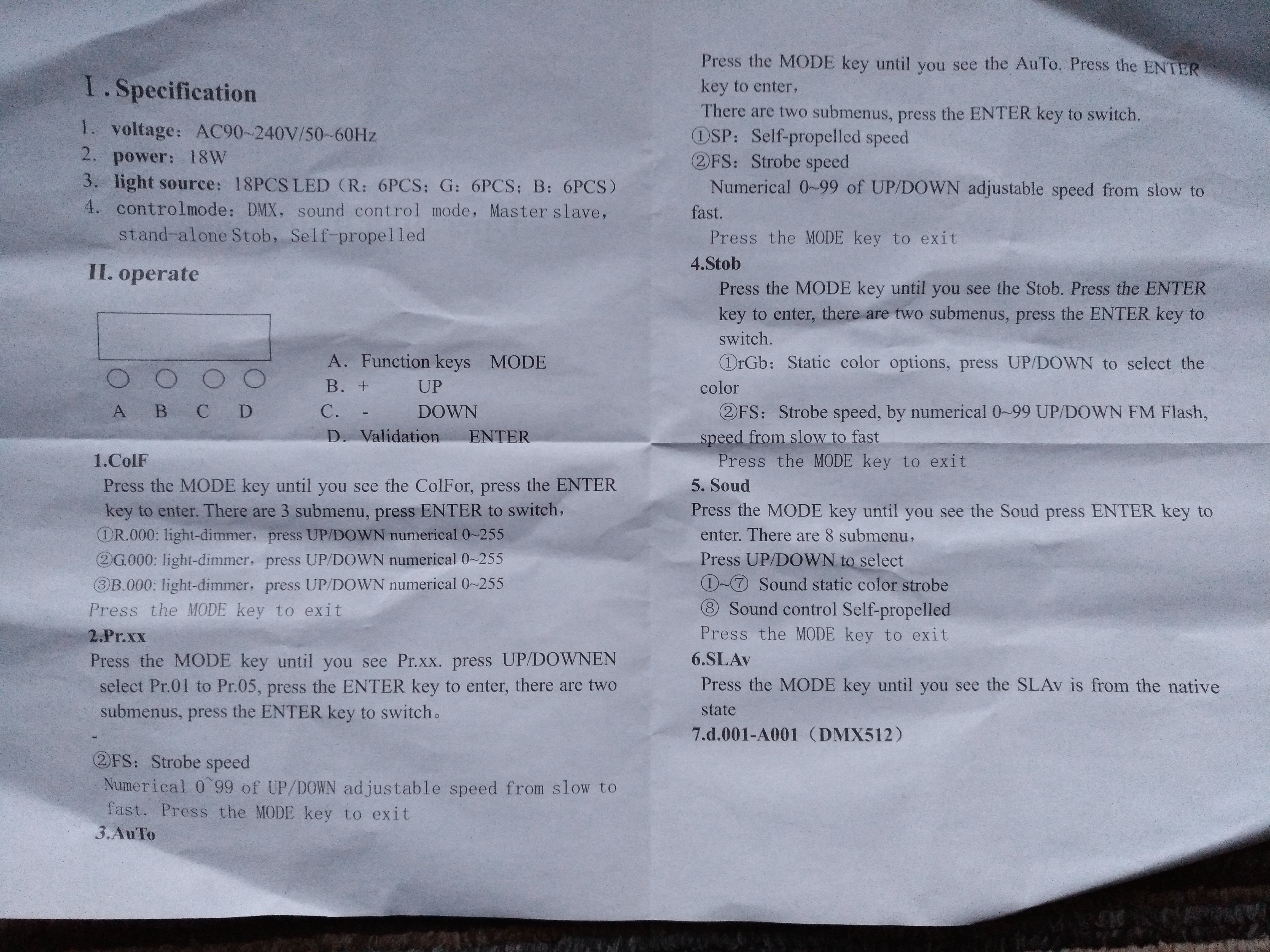

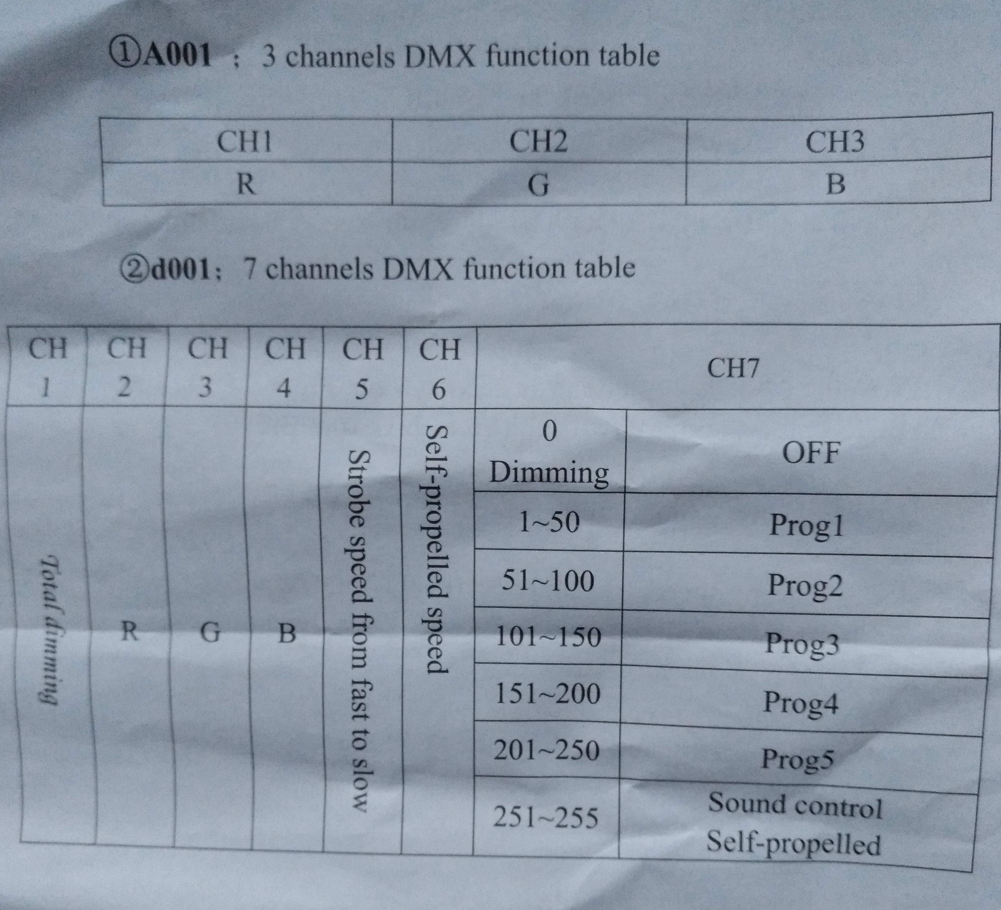

    Bilder von der "Anleitung" findet ihr im Anhang.
    Folgendes Problem: erst dachte ich der Scheinwerfer spricht gar nicht auf das DMX Signal an, auf Modus A001 bleibt er weiß (alle LEDs an), auf Modus d001 wechselt er die Farben wenn ein Geräusch kommt.
    Jetzt habe ich ihn im A001 betrieben, eine DDF geschrieben 1ch=dimmer, 2,3,4 = rgb.
    Rausgefunden habe ich jetzt: 1 Ch: über 127 bleibt immer weiß, unter 127 lässt zumindest konfiguration zu (siehe ab ch2), ändert aber nicht die helligkeit
    2 Ch: 0=rot am hellsten, 63=rot am dunkelsten (aber nicht aus), 64= rot am hellsten, 127=rot am dunkelsten(nicht aus), über 127 wieder alles weiß
    das ganze ist im Kanal 3 mit grün und Kanal 4 mit blau das gleiche.
    Hab im DDF Creator jetzt schon kanal 1 maxval auf 127 gesetzt und kanal 2,3,4: minval auf 63 und maxval auf 0 gesetzt.
    Scheinbar wird das vom DMXControl nicht übernommen, auf jeden fall kann ich die Regler immer über 127 ziehen und auch hell/dunkel ist nicht umgekehrt.

    Dann hatte ich gerade beide in der DMX Kette dran. (einer 490, einer 505) , in dem A Modus hatte nun der erste kanal (490) keine funktion, 491 musste ich auf Wert127 setzten und nun hatten 492 die Rottöne, 493 grüntöne, 494 blautöne. Aber alles wie vorher wert 63 am dunkelsten allerdings immernoch nicht aus, Wert 0 am hellsten. Nur jetzt komischerweise mit 5 Kanälen?!?
    Wenn ich die beiden Scheinwerfer jetzt auf den d Modus gesetzt habe blieben sie dunkel und reagierten nicht wie vorher auf den Sound.
    Ich habe auch bei den Interfaceeinstellungen die Senderate auf 1ms verringert, brachte aber auch nichts.
    Meint Ihr es würde was bringen, wenn mir jemand für die 7kanäle ne DDF schreibt?
