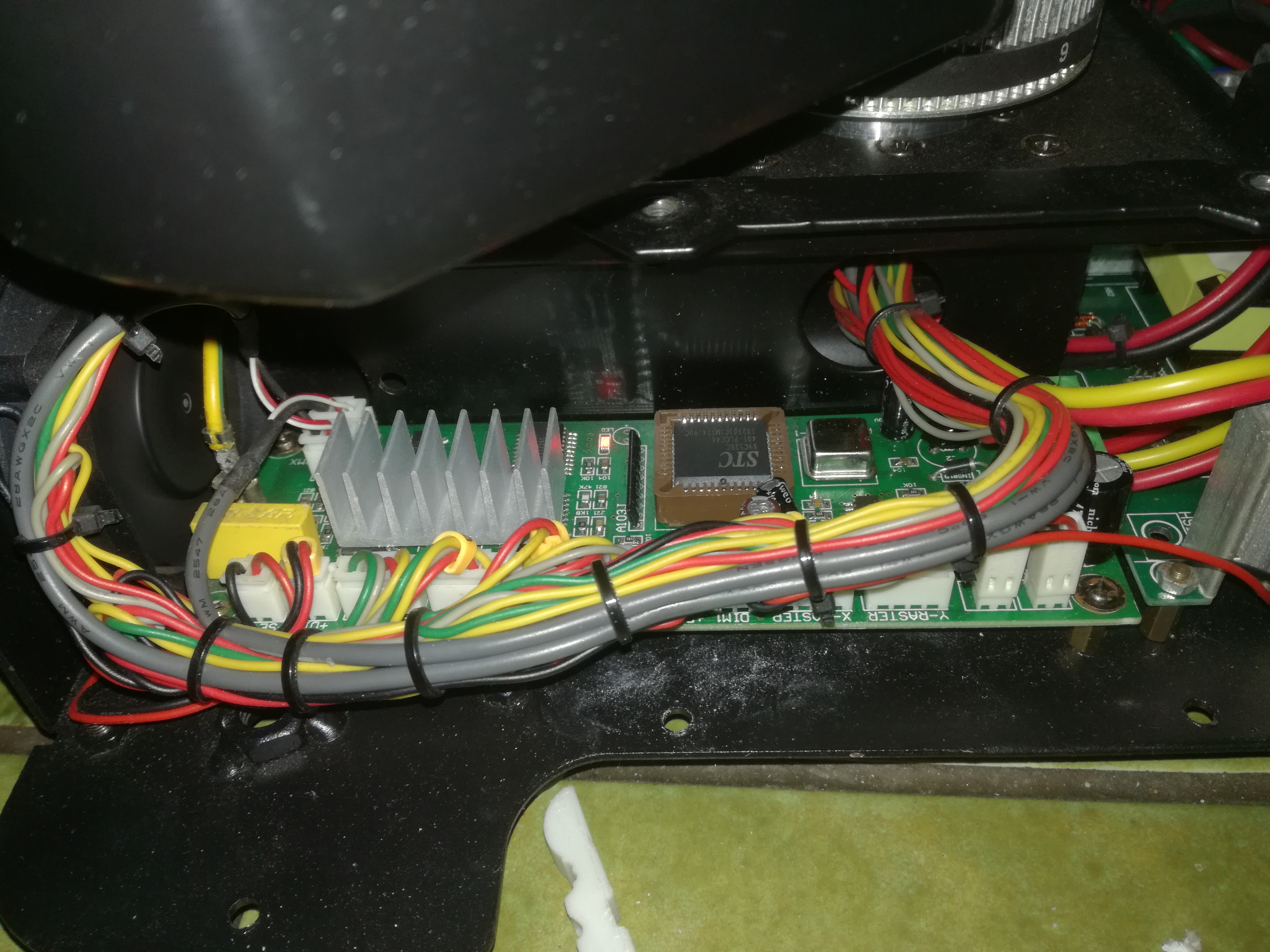

Was ist denn Kaputt? Mach mal ein Bild un stelle es ein
Hier die Platine hat wo nen wackler, wenn ich auf den schwarzen Chip oder was das ist drücke, dann fämht er sich erst an zu bewegen, davor geht nix
Ich kenne jetzt dieses MH nicht, aber bei deiner Fehlerbeschreibung würde ich erstmal versuchen, den "Wackler" zu beseitigen.
Also den IC aus den Sockel herausnehmen, die Kontakte reinigen und den Sockel, so weit es geht nachlöten.

aber bitte unter keinen Umständen die Kontakte einfach so berühren. Denn das kann durch elektrostatische Entladungen der Tod des ICs bedeuten. Daher unbedingt vorher und auch wärend dem Reinigen geerdet sein. Das kann man am besten mit einem ESD-Schutz-Band, welches man an einem geerdeten Metall fest macht (z.B. Wasserhahn, blankes Stück an der Heizung oder einer Öse am eingesteckten Tower-PC. Erst dann die Kontakte sowohl am IC als auch im Sockel vorsichtig reinigen.

hab nur mal oben drauf gedrückt, da ging er wieder -

Ne, war nicht so gemeint. Er geht nur , wenn ich da drauf drücke.

Kenn jemanden der den Lightmaxx Exeo hat, der hatte die gleichen Probleme. Temporär hat der bei nem Event dann mal nen Korken reingeklemmt, damit der Chip drinblieb
Am Ende sind aber die ganzen Sockel der Chips getauscht worden, was aber eine ziemliche Fummelei war wegen der vielen Lötstellen. -
