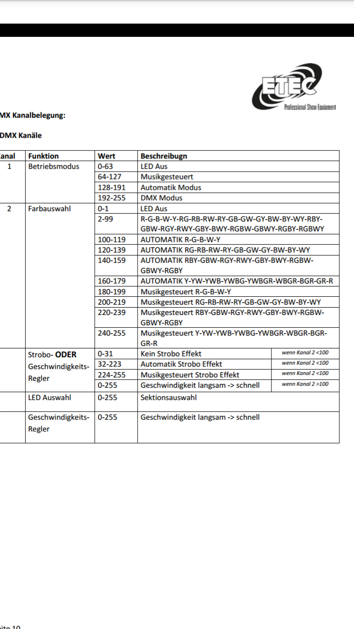

DankeLaut Bedienungsanleitung, kannst du nicht jede LED ansteuern.
Es gibt nur den 5 Kanal Modus.

ich würde dich bitten einmal vom 2 Kanal die einzelnen Werte der LEDs aufzuschreiben(Bereich 0-99), damit ich/einer aus dem Forum, dir ein DDF dafür erstellen kann.
Außerdem würde ich dich bitten uns die einzelnen Werte für den Kanal 4 aufzuschreiben und uns mitzuteilen.

ich hab mich etwas ungenau ausgedrückt.
Ich brauche die zwischenwerte bei Kanal 2 von 0-99 sprich 1,2,3,4,5,6.... Usw.
Die bekommst du heraus indem du in DMXC2 in der Kanalübersicht den zweiten Kanal ( wenn das Gerät Adresse 1 haben sollte und Kanal 1 zwischen 195-255 steht.
Dann solltest du mit dem kanal 2 die einzelnen Farben im Bereich 0-99 ändern können.
Bei jeder Änderung der Farben schreibst du auf bei welchem Wert sich die Farbe geändert hat.
Dadurch ist es für uns einfacher dir ein passendes DDF zu bauen.

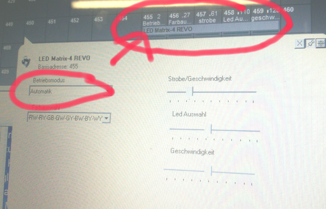

Leider nimmt das Gerät keinen Befehl an
Hast du die Startadresse richtig eingestellt am Gerät um im Programm?
Du hast die Auswahl im Dropdownfenster zwischen Automatikmodus, Musiksteuerung und Dmxmodus.
Ja alles überprüft. Keine Regung

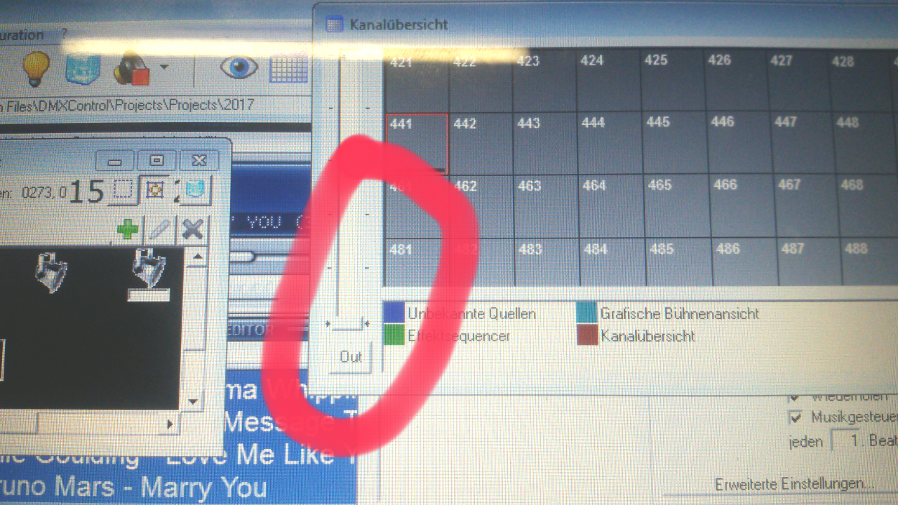

Über die ddf läuft nichts. Über kanalübersicht werden mir die Werte angezeigt. Auf ersten Kanal nur bis 5. Also bei betriebsmodus. Mit dem Fader geht's wenn ich ihn hoch fahre.
Hi, lässt sich da noch was ändern, das ich alles über die ddf steuern kann?
MFG Torsten -
du kannst nur alles über das Ddf Steuern wenn du beim Betriebsmodus auf dmx stehst
