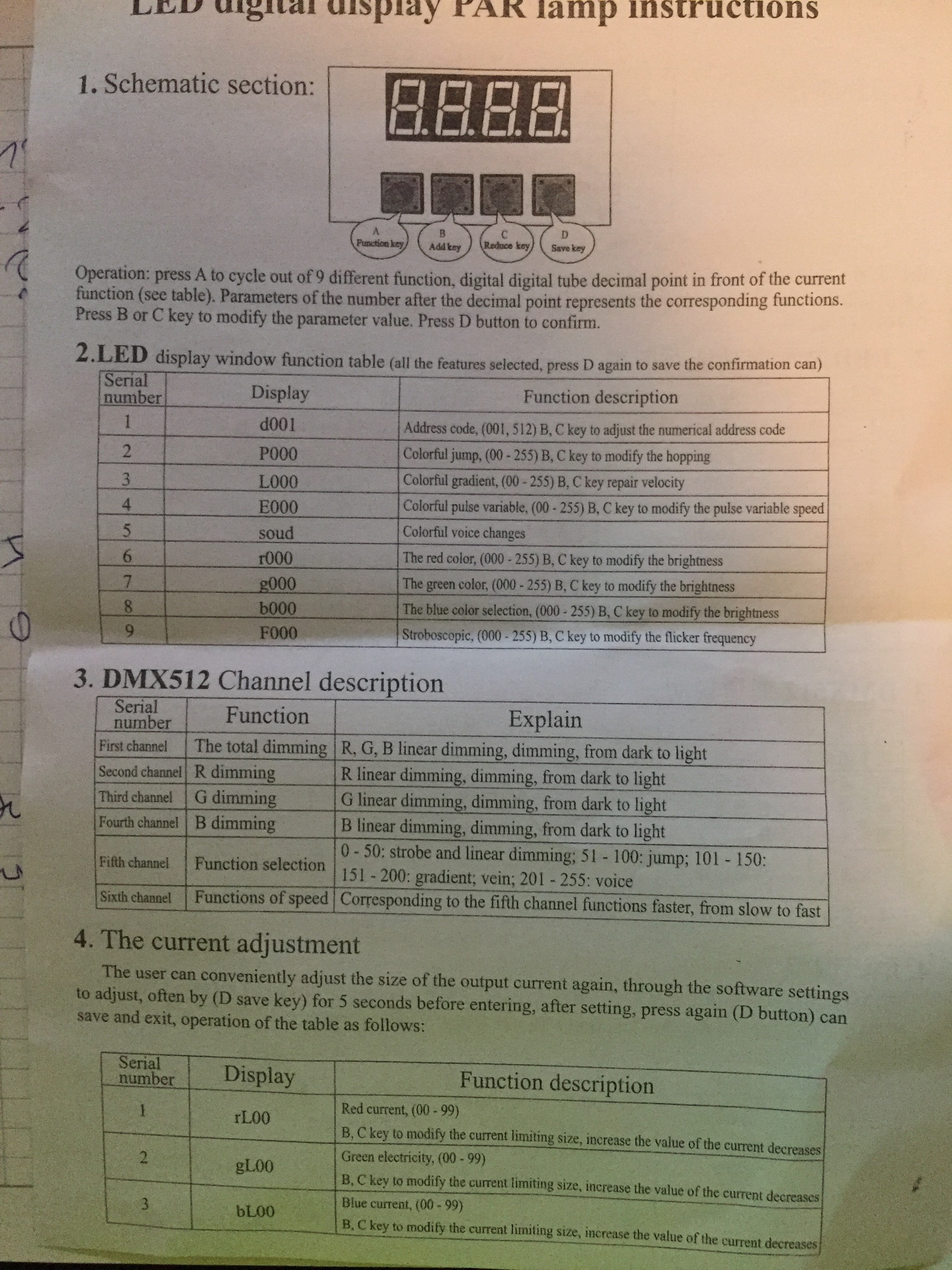

  • Bin gerade dabei auch meine RGB LED Par Lampen zu installieren , finde auch keine DDF dazu!
    Farbkanäle hab ich schon:
    Kanal 1 ist Timmer,
    2 Rot
    3 Grün
    4 Blau
    5
    5und 6 ?? reagiert nicht
    Belegung siehe Bild !
    Wie schreibe ich da ein DDF ???
    Möchte mir noch solche Lampen kaufen, soll ich da die selben nehmen oder eher von einem namhaften Anbieter wo es die DDF schon gibt!?
