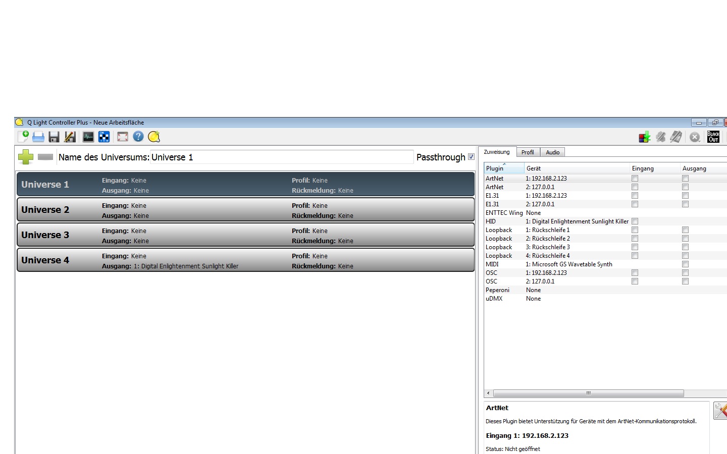

    hier sieht man rechts die ganzen Ausgabe und eingabe einstellungen
    normal sollte auch beim Digital Enlightment bei ausgabe eine kästchen zum aktivieren sein.

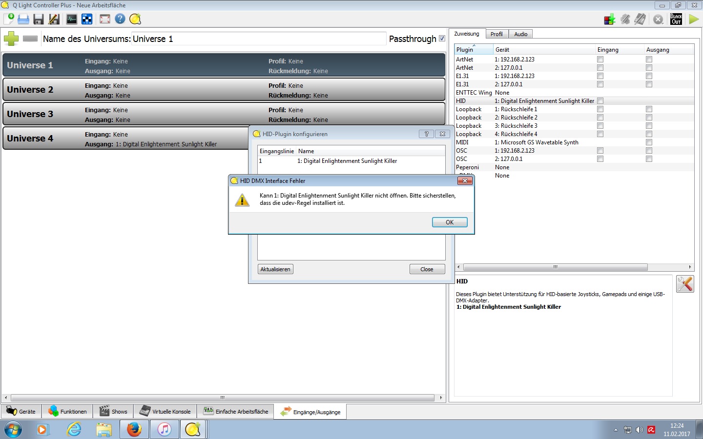

    Sobald ich auf das interface klicke und es zu aktuallisieren kommt diese Meldung :
    Nach klick auf Ok, reagiert das Programm nicht mehr und stürzt ab.
