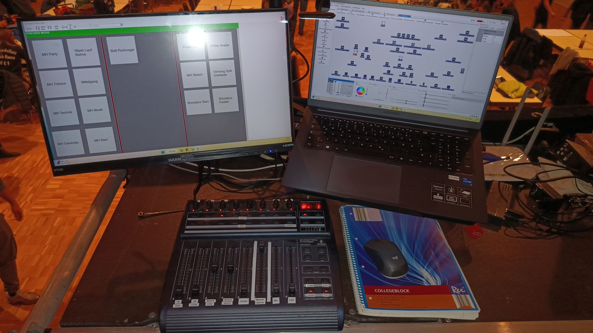

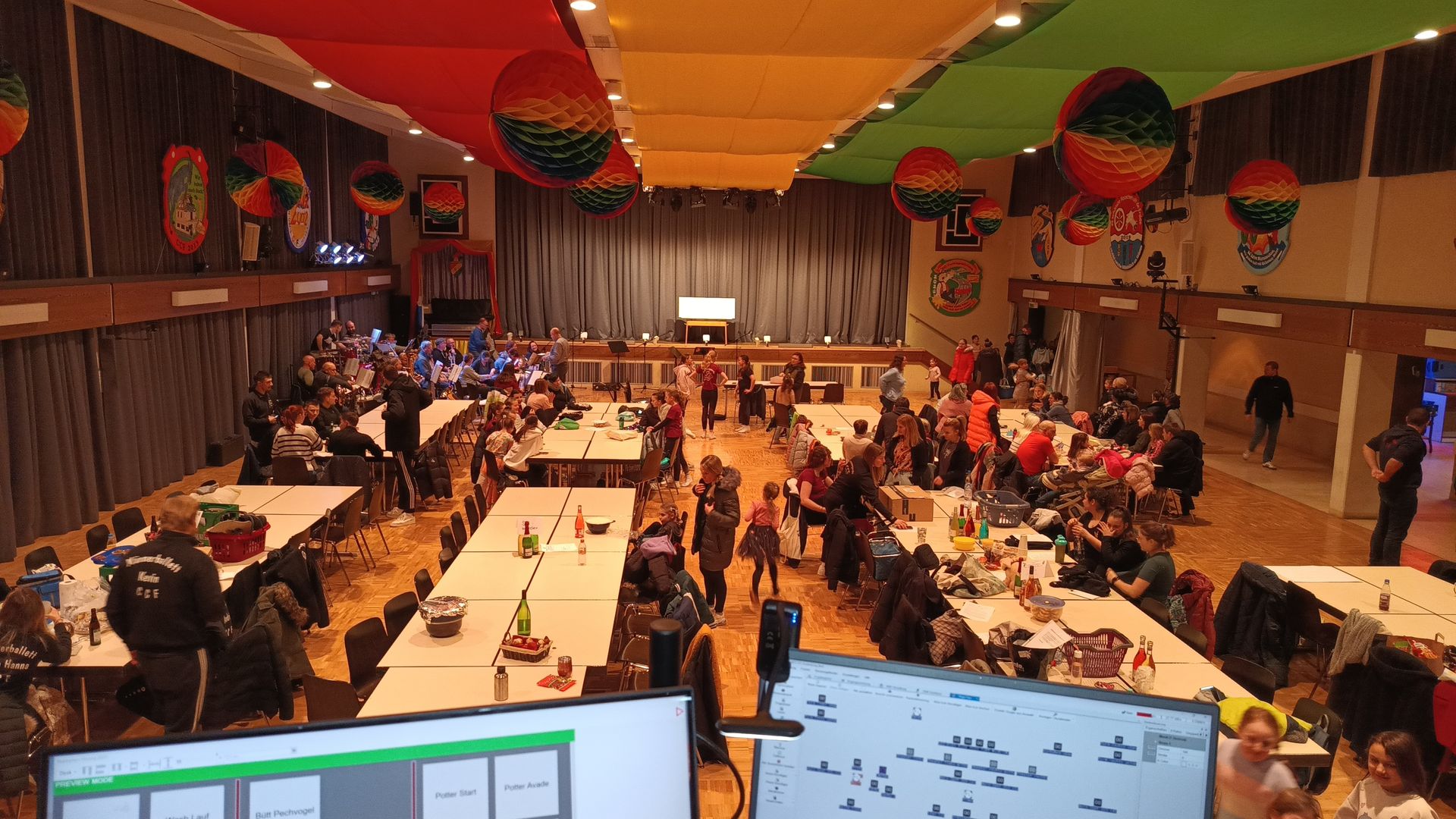

    gestern Generalprobe zur Faschingssitzung 2025 mit DMXC 3.3.0.
    Morgen bereits die erste Sitzung mit Publikum, je Sitzung ca. 500 Mann in der Halle.
    Steuerung: 1x Laptop, 1x Midi Pult, 1x Touch Monitor
    Lichter: über 30 einzeln angesteuerte Geräte, darunter auch 8 Moving-Heads und die gesamte Hallentechnik
    Verteilung: Insgesamt 4 einzelne DMX-Kreise verteilt über Art-Net und GigaBit-Leitung vom FOH zur Bühne
    Hier ein paar Bilder:
