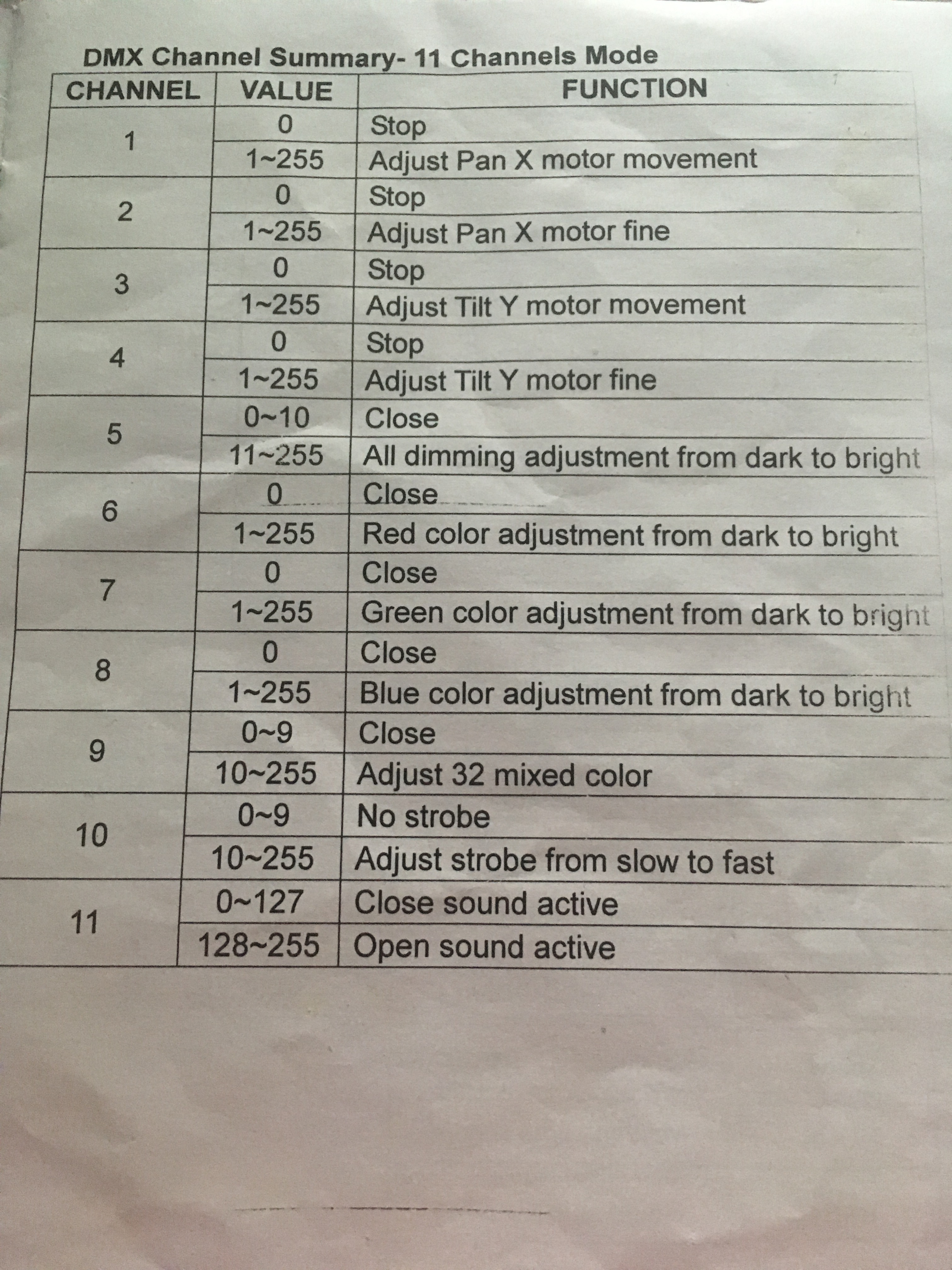

Genauer Produktname ist : LED Moving Head 3W*18PCS RGB
Hersteller : Flash ButrymIch hatte den bei Ebay gekauft Leider scheint der Verkäufer nicht mehr aktiv zu sein.
Online finde ich leider auch keine Passende Anleitung.Der wo ich finde hat leider 12 kanäle.
Meiner hat aber 11.
Als Anhang mal ein Bild von der Anleitung wo man die ganzen Kanäle sieht.
Leider steht in der egnlischen Anleitung nicht dabei bei welchem Wert welche Farbe ausgewählt wird.
sehe gerade das aber die Shuttle: Flash rate da steht von 0-10 Hz.
Werde mal schauen ob ich irgendwo vielleicht ne anleitung finde wo auch die Farben bei Kanal 9 dabei stehen.

Hallo
Da es für meine 2 LED Movinghead Flash butrym ( 18 Led 3W) keine DDF gibt habe ich mal versucht eine zu ertellen.
Hier das Ergebniss:
XML
Display More<?xml version="1.0" encoding="utf-8"?> <device image="Flash-18x3.png" type="DMXDevice" dmxaddresscount="11" dmxcversion="3" ddfversion="1.0"> <information> <modell>Movinghead 18 x 3</modell> <vendor>Flash Butrym</vendor> <author>Christian Meister</author> </information> <functions> <position> <pan dmxchannel="0" finedmxchannel="1"> <range range="540" /> </pan> <tilt dmxchannel="2" finedmxchannel="3"> <range range="270" /> </tilt> </position> <dimmer dmxchannel="4"> <range type="linear" mindmx="0" maxdmx="255" /> </dimmer> <rgb> <red dmxchannel="5" /> <green dmxchannel="6" /> <blue dmxchannel="7" /> </rgb> <raw dmxchannel="8" name="32 Farben"> <range type="linear" mindmx="0" maxdmx="255" /> </raw> <strobe dmxchannel="9"> <range type="linear" mindmx="0" maxdmx="255" /> </strobe> <raw dmxchannel="10" name="Musiksteuerung"> <range type="linear" mindmx="0" maxdmx="255" /> </raw> </functions> <procedures />Beim Testen habe ich gemerkt das der Dimmer nicht Funktioniert.
was könnte ich da Falsch gemacht haben ?
Hier die Kanalbelegung des Movingheads :
Kanal 1 : Pan
Kanal 2 : Pan fine
Kanal 3 : Tilt
Kanal 4 : Tilt fine
Kanal 5 : Dimmer
Kanal 6 : Rot
Kanal 7 : Grün
Kanal 8 : Blau
Kanal 9 : 32 Gemischte Farben
Kanal 10 : Strobo
Kanal 11 : Musiksteuerung -
