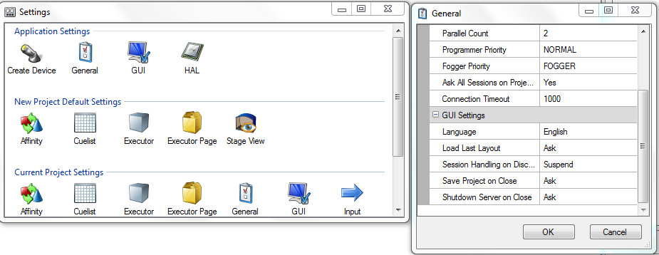

    2. Darstellen von Settings
    Settings können in den Vorhandenen Kategorien angezeigt werden. Dazu einfach bei "<Category>" Eintragen in welcher Kategorie (e.g. "HAL") Das Setting angezeigt werden soll.

  • Da liegt bei mir momentan auch noch das Problem. Bei mir klappt das Hinzufügen der neuen Einstellung in einer verfügbaren Kategorien nicht.
    Hä? Wir der Wert nicht gespeichert oder was ist das Problem?
    Die Einstellung erscheint natürlich nicht bei den "DMXControl Einstellungen", aber das ist ja egal, du kannst die ja in deinem Form über die Checkbox entsprechend setzen. Daher die Frage, was du genau vor hast.

  • Im Hauptfenster vom Scheduler soll eine Checkbox vorhanden sein, mit welcher ich den Scheduler an-/ausschalten kann. Diese Information soll als Einstellung in DMXControl vorliegen, sodass der Scheduler beim Start von DMXControl automatisch läuft oder halt nicht (abh. vom Status der CheckBox). Momentan wollte ich erstmal probieren, ob ich überhaupt eine neue Einstellung "SchedulerAutoRun" in der Kategorie "General" hinzufügen und entsprechend beschreiben/auslesen kann.
    Das Programm stürzt in der initializePlugin() Methode nicht ab, allerdings finde ich auch nicht die Einstellung im Reiter Settings-General.
    Wenn ich dann über das chkbox_isSchedulerRunning_CheckedChanged-Event einen neuen Wert setzen möchte, passiert nichts.
  • Ich wiederhole mich. Du brauchst keine Anzeige im "Settings" Bereich um ein Setting zu Schreiben / Lesen, das ist optional. Wenn du es trotzdem probieren willst nimm "Settings:GUI" oder "Settings:General" anstelle von "<General>" wenn du die Metadaten anlegst. Aber wie gesagt, es ist meiner Ansicht nach unnötig, da du ja in deinem Plugin das Flag anbietest. Es würde eh keiner in den Settings diese Einstellung suchen.
