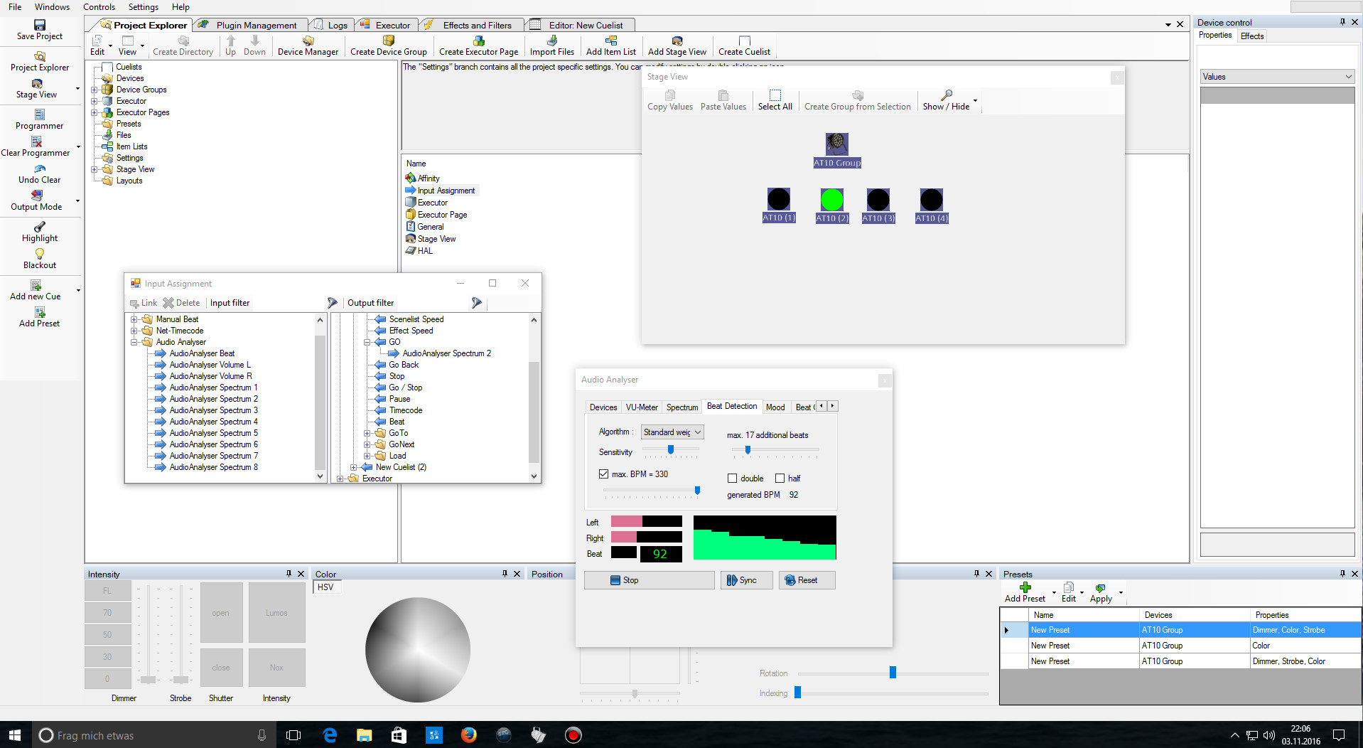

    Ich habe in DMXControl3 jetzt erstmal nur eine Cuelist mit 4 Schritten gebaut, um zu sehen, wie gut das klappt. Hauptziel ist, das alle Cues ohne Verzögerung auf dem Bassschlag der Musik, der Reihe nach, abgefahren werden.
    In DMXControl3 habe ich eine deutliche Verzögerung. Es gibt ja recht viele Einstellungen im AudioAnalyser, vielleicht habe ich da ja noch nicht die richtigen Einstellung gefunden.
    In DMXControl2 mußte ich nur den "Standard-Modus" vom "BeatDetection-Plugin" wählen, und den unter "Configuration" vom Plugin auf -18 setzen.
    Im Anhang mal ein Screenshot und ein Video, wo man sieht, wie unverzögert das unter DMXControl2 läuft.

  • ich sag es ungern, aber das plugin im bezug auf bpm-erkennung taugt gar nicht.
    es spielt auch keine rolle welcher algorythmus verwendet wird.
    ich habe alle durch und mir ist aufgefallen, das ich keine latenz habe (die bemerkbar ist), viel mehr das es nicht richtig den bpm-wert erfasst.
    es ist genauso effizient wie die bpm-counter aus den 90ern...
    ich tap oder gebe den bpm direkt in den generator ein.
    dafür ist aber die spektral-analyse sehr nützlich. da bemerkt man auch keine latenz.
  • Ich schließe mich hier voll und ganz dem @Lichtfuzzi an,
    Allerdings sein bemerkt , dass der Spectrumanalyser einiges an Grafikleistung abfordert. Grundsätzlich ist er aber sehr cool und mit 32 Fequenzen ist man in der Lage diese effektvoll zu verteilen.
    Mein Problem zu Beginn mit DMXC3 war , diese Schaltbar zu machen , um nicht permanent nur den Audioanalyser an den Geräten zu haben.
    Dies habe ich hier bereits im Detail beschrieben eine Suche nach "Audioanalyser" wird es finden.
    Auch ist in DMXC3 wichtig das bei der Verwendung von BEAT in den Cuelisten und Cue's jede Verzögerung abgeschaltet wird, sofern man sie denn nicht haben will, ansonsten kommt der Beat immer mehr in den Nachlauf wenn noch fades auf den Cues liegen, was logich ist.
    Cool Wäre , wenn man eine Fequenz(en) an den Beat Routen könnte , geht aber z.Z. nicht.
    Externe BEats kannm man MIDI realisieren wenn man denn unbedingt will oder muss.

  • Danke für eure Antworten.
    dann werde ich erst mal alles bei DMXC2 lassen. Funktioniert ja auch super, was ich da brauche.
    Für unsere Gio von ETC haben wir jetzt auch so ein AudioAnalyser bekommen und selbst da ist eine sichtbare Verzögerung zu sehen.
