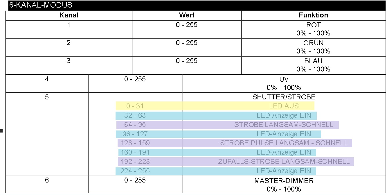

    eigentlich müsste es doch funktionieren den Chaser auf den Shutter zu legen. Wenn ich das bei ,meinen ADJ MEGA TRIPAR PROFILE PLUS mache passiert allerdings gar nichts, in beide Richtungen.
    Also Shutter "closed" mit Chaser Peak: "Open" uoder andersrum.

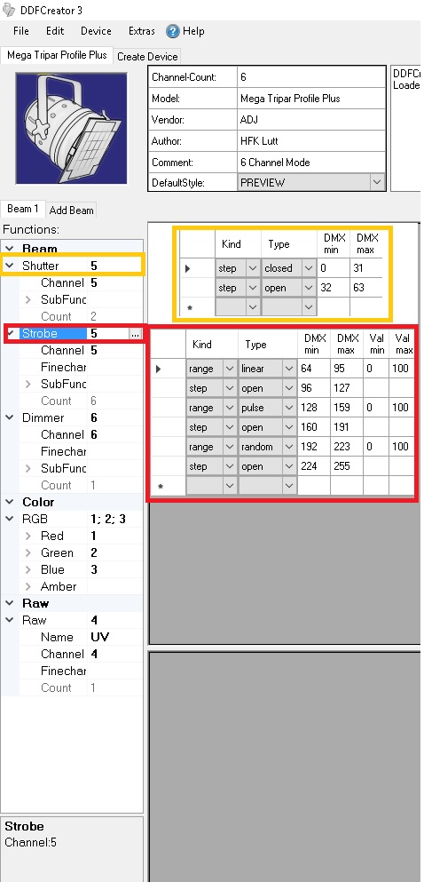

    Habe ich vllt ein Problem im DDF?
    Bin sowieso etwas verwirrt, dass es vier mal einen Werte-Bereich für LED-ANZEIGE EIN gibt.
    Oder ist es ein Problem, dass sowohl Shutter als auch Strobe Funktion auf Kanal 5 liegen?
    Shutter an und für sich funktioniert.

    Die Sache ist, dass die LEDs quais im Hintergrund noch anderes tun was Dimming und Farbwechsel betrifft. Wenn ich es mache wie du vorschlägst habe ich sofort wieder Prioritäts-Probleme was den Dimming-Kanal betrifft bzw ist teilweise nicht umsetzbar wie ich mir das vorstelle.
    Ich hätte halt gerne den Effekt von An und Aus im Takt des Songs den ich Programmiere.
    Eigentlich müsste es ja auch gehen, weil der Effekt "Chaser" auf den Shutter andwendbar ist.
