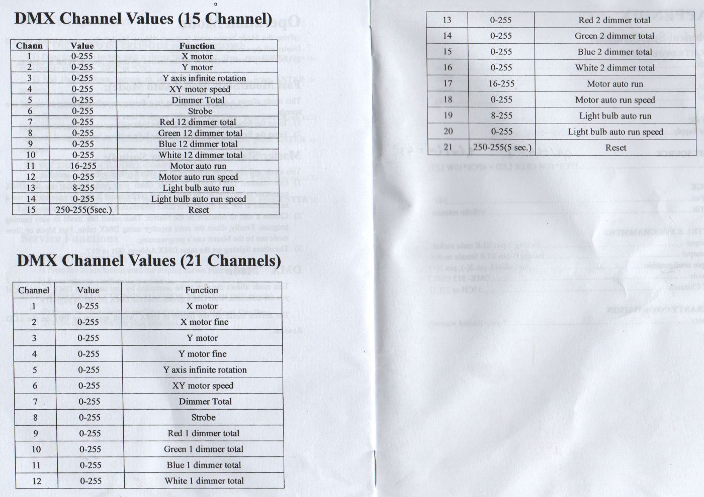

    Die Kanalbelegung sieht so aus:
    Im Moment habe ich das so gelöst, daß ich 2 x 6 Dimmer Stairville DDS405 dafür zweckentfremdet angegeben habe - klappt zwar leidlich, aber der Königsweg ist das nicht, obwohl man damit auch schon hübsche Sachen machen kann...

    habe mich mal an ein DDF gewagt. Habe bis auf die ersten 4 Kanäle auch eines gebaut. Ich weiß jetzt nur nicht weiter, wie ich die Pan, Pan Fine, Tilt, Tilt Fine und die Tilt Rotation ansprechen soll...
    Ebenso weiß ich nicht, ob ich die Reset-Funktion so sinnvoll eingebaut habe.
    Das DDF hänge ich mal an...

    geht leider nicht, da ein normaler Moving Head ja nicht endlos dreht, sondern nur 180 Grad (im besten Falle).
    Am liebsten hätte ich 2 Koordinatensysteme (einmal für Wash und einmal für Beam), die dann aber auch 360 Grad "können" müssten...

    Ich denke nicht das das klappen wird. Im Koordinaten System solle er die 360 Grad machen. Kommt auf die Auflösung an. Das Koordinaten System regelt ja nur die DMX Wert 0 bis 255 auf dem Kanal. Wenn der Tilt also bei einem Fade von 0 nach 255 die 360° Drehung macht.
    Der endlos Tilt ist ja ein eigener Kanal. Den würde ich mit ne Slider machen.

  • ich habe mir gestern dein ddf mal kurz angeschaut und sieht auch ganz brauchbar aus. Den Reset hätte ich anders gemacht das er dann auch nach den 5 sec wieder automatisch aus geht. 2 Kordinaten Systeme unterstüzt dmx 2 leider nicht. Hatte damals das gleiche Problem bei einem Gerät mit 2 lichtkegeln. Aber die Belegung von 5-8 waren die gleichen wie 1-4 also brauchte ich nur ein gerät mit 4 kanal machen welches dann 2 mal eingefügt wurde. Ich selber habe ein Gerät mit endlos Tilt und kann deswegen auch nichts genaues sagen wie sie sich verhalten. Was mir gerade nur einfällt wäre die Bewegunsmuster über den effektsequenser zu erstellen also reine Bewegungen in einer Gruppe zuordnen. Also Bewegungen für Beam und Washer alle in einer Gruppe. Da du die Position und größe bestimmen kannst hast du so die Möglichkeit dort seperat den Beam oder den Washer anzusprechen. Wenn der Washer unten ist müste ja der Beam oben sein. Ich würde mir dann auch noch ein paar lauflichter oder definierte Farben ebenfalls in einer Gruppe Speichern, denn so hast du die Möglichkeit unterschiedeliche Bewegungen mit verschiedenen lauflichter zu benutzen und brauchst alles nur einmal Programieren.
    Für den Endlos Tilt der auf einem seperaten Kanal liegt würde ich wie oben schon erwähnt über einen Slider lösen.
